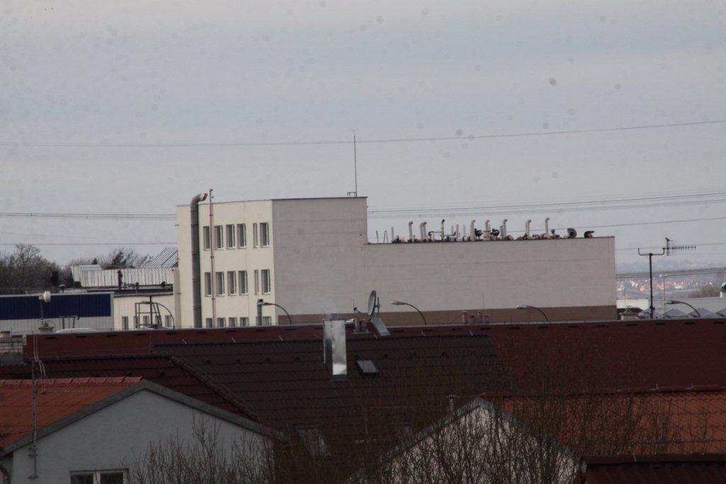

Prosím poraďte mi co nejlépe zvolit za technologii a antény na páteřní propoj na 670m
na 80/80Mbit
Myslel jsem na jirouše 24db duplex +MT n
Není to zbytečně předimenzované ?
Díky za názory
Spoj na 670m v 5Ghz-n
Upřesnění: cca 20tis rozpočet a cca 20 sítí + tady lítaj samí airmaxi
v příloze je foto budovy na které bude new vysílač a foceno z bodu odkud se tam bude střílet přívod
musí to být naprosto spolehlivý spoj... já vím na 5ce že toho chci moc,, ale na 10Ghz nemám a 700 m...
co by jste mě ze svých zkušeností poradily ? já je zatím sbírám a nerad bych tam dával nějaké zbytečnosti.
díky
díky
- safina.jpg (64.38 KiB) Zobrazeno 1778 x
