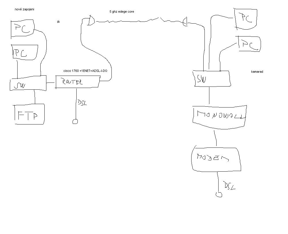

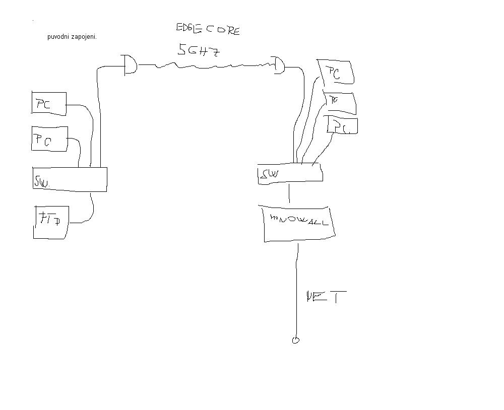

pošlu ještě 2 obrazky jak bych to chtěl zapojit a puvodní zapojení. ještě tam byla mezifáze ale tu už kreslit nebudu ted máme každý svůj modem a sitě jsou oddělený ve stejnym rozsahu ale máme jidnou bránu.
jinak HW je bych tam rád použil cisco 1760 co jsem dostal zadarmo, jeden porto to ma integrovaný a druhý se tam musí dát jako karta a druhou kartu by jsem tam dal dsl a použil to jako modem. a ted to všechno skloubyt aby to makalo.
omlouvam se za kvalitu obr...

ješte posílám fotku toho routeru. nahoře je jedna lan podtím dsl a pak je jedna integrovana lan. pak jsou karty ktery ISDN ktera tam nepatří a jedna FXS na analog telefony.

Prodej cisco (tobě je stejně k ničemu, nevyužiješ ho), kup si dsl modem (zas tak drahé dneska nejsou) a dva kusy nějakého routerboardu co má tři porty, co já vím třeba 532A (sám mám k plné spokojenosti) nebo co ti bude líp vyhovovat (v tom ti asi lépe poradí jiní členové fóra).
Do jednoho portu strčíš modem, do druhého switch a do třetího ten "spoj". Případně můžeš místo toho EdgeCoru nebo co tam máš použít bezdrátové karty do RBčka + nějaké antény, snížíš spotřebu a zvýšíš výkon. (Osobně jsem neviděl EdgeCore, který by dával přes 20 megabit, zato vím o fůře RB, které dávaj přes 60 megabit).
Ten tvůj kámoš obdobně - modem už evidentně má, tak ho napíchne na RB, do dalšího portu píchne switch a do třetího ten EdgeCore nebo tam prdne tu bezdrátovku.
No a samozřejmě nastavit. Minimálně 80% potřebných informací už máš v tomto tématu, zbytek vybojuješ pomocí Google-fu.
Jednoduché a rychlé řešení, pokud je struktura sítě taková, jako na tom obrázku. Samozřejmě taky můžeš dál jet na to Cisco, ale to by bylo potřeba naučit se ho nastavovat (opět Google-fu).
