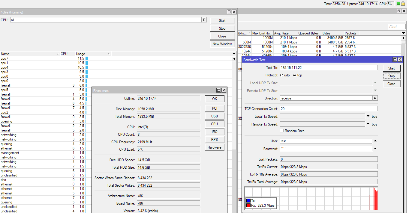

Mario píše:Zadaná IP dává max 250 Mbps, nemáte někdo IP s MK kde bych si otestoval rychlost? Ideálně do 1 GBbps.

Testuju z x86 8 jádro intel, 2,2 GHz vytizeni při testu kolem 15 procent. Nevím v čem je problém. Verze 6.42.6

Tak znovu: tvoje verze nepodporuje multithread test. Btest vytíží max jedno jádro. Pokud teoretických 100% cpu vydělíš osmi, tak máš těch tvých 15%. Díval jsi se na profiler na jednotlivá jádra?
Mario
Příspěvky: 135
Příspěvekod Mario » 6 years ago
Jádra se flákají.

Nasadil jsem verzi 6.44 a down opět jen 300 Mbps na 20 spojení,mimo špičku. Up přitom jede naplno jak má. CPU Atom C3758 se fláká při testu 8 % max nevytíženější jádro. Ve špičce trafik zákazníků přitom jede mnohonásobně více než 300 Mbps. Nenašel by se někdo kdo mi na chvilku povolí BTEST aby zjistil jestli mám nějaký problém u sebe nebo je to něco na serveru s IP 185.15.111.22 který se tady na fóru zmiňuje.

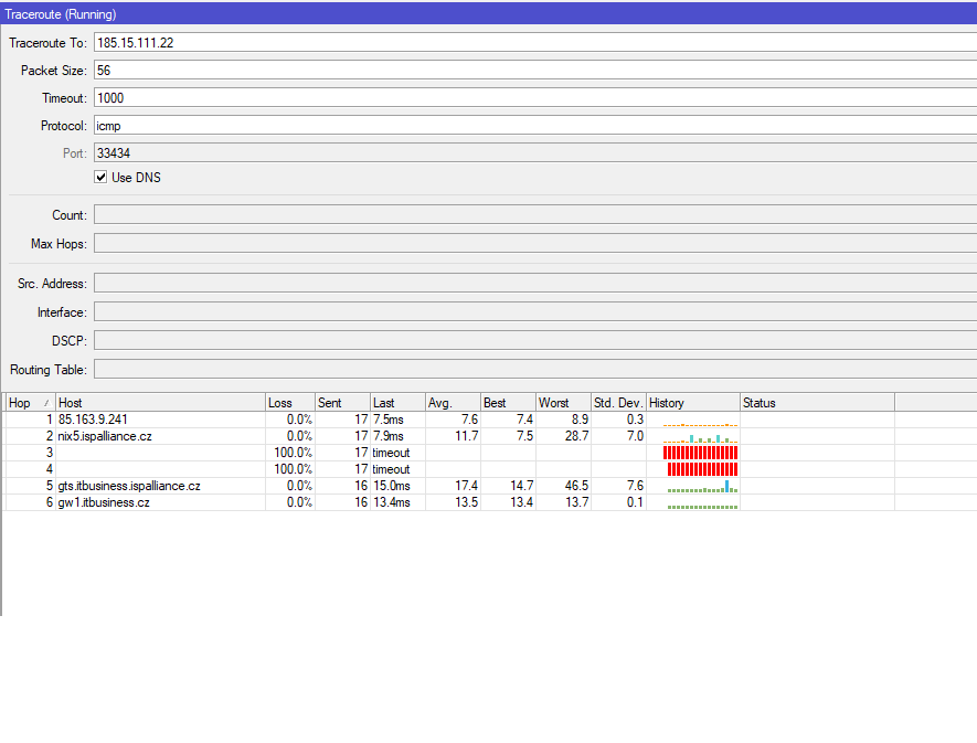

a skúšal si na tú IP tracert či ti to na ňu neide niekde cez "Uzbekistan"? Niekde po zložitejšej ceste by mohlo byť úzke hrdlo.
Mario
Příspěvky: 135
Je to tak v pořádku?
