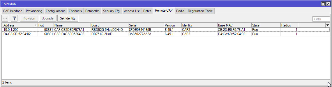

Ještě mě zaujal ten popis komunikace mezi serverem a CAPy. Mi ten interní CAP2 aktuálně jede asi po L3 a ten vzdálený CAP3 po L2 (soudím podle toho, že v tabulce remote CAP je u prvního IP adresa a u druhého MAC adresa v poli address - viz obrázek). Nebo to může být náhoda? Která z těchto možností je lepší, když mám vždy jedno SSID v dané VLANě/subnetu a je to propojené přes trunk a manažovatelný switch?
Remote CAP.jpg (84.92 KiB) Zobrazeno 5658 x
Teď se ještě s tím provisioning budu muset nějak poprat, aby to bylo automatizované a dynamické. Když jsem se na to díval, tak tuším, že asi budu mít problém s tvorbou těch regulárních výrazů ohledně toho určování co je co. Mikrotik wiki odkazuje na stránku s popisem, ale to mi připadá zbytečně složitý. Nevíte o nějaké názornější tabulce s jednoduchými příklady?
Díky hapimu za perfektní popis a principiální vysvětlení funkčnosti celého CapsMan systému a taky okounovi za tu duplicitní MAC (já jsem si jí všiml, ale nevěděl jsem, zda to tak být musí, aby to fungovalo nebo zda je to chyba).
ano, když tam je ip tak je to L3. Jinak mac a komunikace je L2.
Regulérní výrazy nemusíš moc řešit. Pokud máš tak málo APéček tak stačí do "Identity regexp" napsat jeho identitu tak jak je bez reg. výrazů. Případně stačí použít * jako při hledání souborů v total commanderu. Takže třeba identity máš doma-přízemí a doma-patro tak by mělo stačit zadat doma-* a mělo by to platit po obě.
