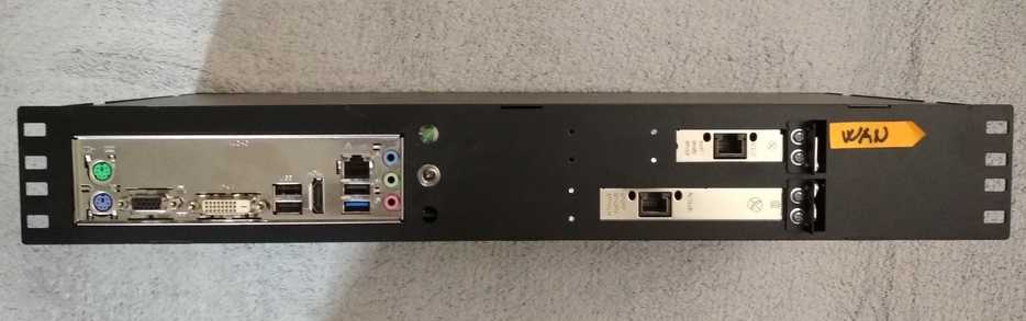

Zdravím, děkuji za podnětné připomínky k problému přenosu konfigurace. Názory na 1009ku se zde různí, ale je jednoduché zjistit, kde je pravda - přehodit a uvidí se. Výhodu CCR1009 vidím především v tom, že má dírky na optiku od 100M/1G až do SFP+ a hned dvě. A tu 100M potřebuji nyní dočasně především. To žádný jiný CCR nemá, alespoň jsem takový nenašel. Pokud to při provozu klekne, dáme něco jiného. ITX verzi mám připravenu na den D také, k tomu, co se diskutovalo výše mohu říci jen tolik, že všechny 3 porty Sergej vidí, jak ten na desce, tak ty levné INTEL 1G, které mám v provozu už snad sedmým rokem v PC routeru naprosto bez problémů. Není problém na to ITXko přidat i optiku, což bych řešil až když CCRko padne do kolen. Uvnitř je zdroj 12-60V. Drobnou výhodu CCRka vidím v tom, že pokud klekne, naskočí automaticky druhé a hlavně - nebude (asi) problém s přenosem a synchronizací konfigurace, což nyní z PC do RB byl a velký. mpcz, 14feb2019

Pěkný Router Garážový , máš pěknou 2U case ty se mi líbí, kdybys takhle stavěl i tu síť to by bylo něco ....
