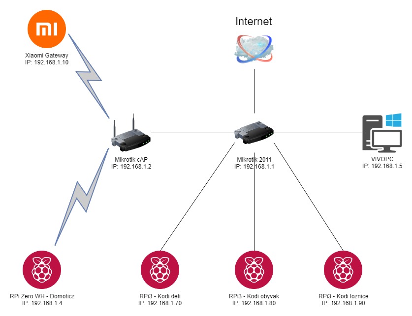

Zdravím, mám síť viz příloha.
RPi Zero mi nechce komunikovat s Xiaomi.
Pokud dám na RPi Zero ping 192.168.1.10, tak host unreachable.
Pokud dám na RPi Zero ping kamkoliv jinam, tak OK.
Pokud dám na čemkoliv jiném ping 192.168.1.10, tak OK.
Ping z čehokoliv jiného na 192.168.1.4 také bez problémů.
Tak jsem z toho jelen. Nevíte kde by mohl být zakopaný pes?
Děkuju

Teď jsem ještě zkusil pingnout android tablet, který jede také přes wifi a v pohodě.
Nevím jestli to může mít nějakou souvislost, tak ještě doplním, že mám zapnuté 2,4GHz, tak i 5GHz radio.
Čili doma jedou 4 wifi SSID.

jvtik a jvtik2.4 jsou v rozsahu 192.168.1.0/24
jvtik_guests a jvtik_guests2.4 jsou v rozsahu 192.168.2.0/24 (ty můžou jen na net)
Obě zařízení která jsou na tom obrázku s připojením přes wifi jedou na jvtik2.4

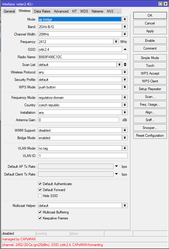

jval píše:Jestli je tím myšleno toto https://ispforum.cz/viewtopic.php?t=20333 tak ne.
Jen pozor Default Forward je negace Client Isolation - tedy bys ho měl mít zapnuté.
Mirek
Mám to takto.
- 2019-01-24_211548.jpg (250.91 KiB) Zobrazeno 4697 x
Vždyť podle screenu ti to běží na capsmanu. Tedy v konfiguraci capsmanu -- datapath zaškrtni client to client forwarding.
Ve wireless nic nenastavíš, když jede capsman, ten interface je vypnutý.
