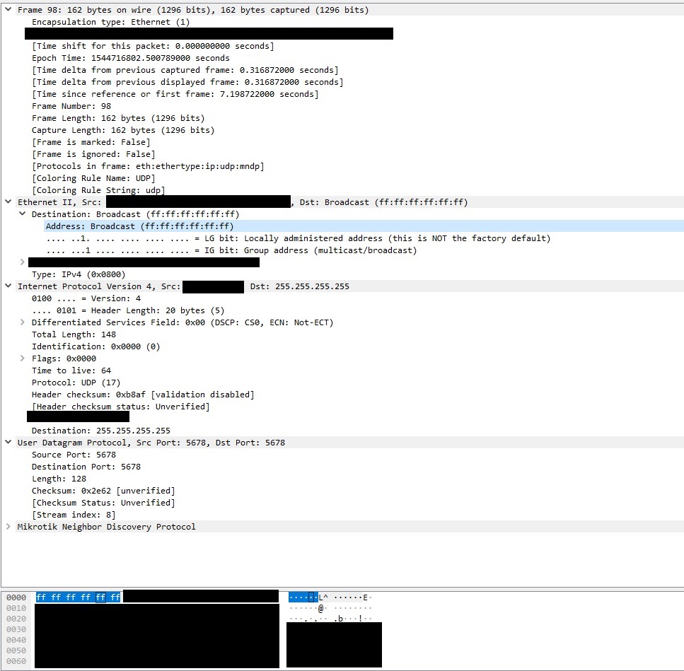

MNDP je UDP broadcast (255.255.255.255 -> FF:FF:FF:FF:FF:FF ) se source port 5678 to bude asi ten kamen urazu, takze prvky ktere tuto informaci siri budou bud UBNT switche ktere asi delaji neco spatne kdyz se to siri a pritom nema, pripadne jine zarizeni kde se ty vlanky koncentruji. Tezko rict jestli se to na tech SW da nejak vyresit nebo bude jednodussi do toho hodit vidle jinak (treba FW pravidlo)

MNDP/CDP (pomenuj to ako chces) je multicast.
K3NY
Příspěvky: 442
multicast to urcite neni. vzhledem k tomu ze multicast zacina na 224.0.0.0 a konci 239.255.255.255.
jestli je adresa 255.255.255.255 urcina pro neco jineho nez broadcast tak mi nekdo seredne kecal.
LLDP a CDP je trosku neco jinyho nez pokroucenina z MK, treba to nekdy uspesne predelaji :-)
