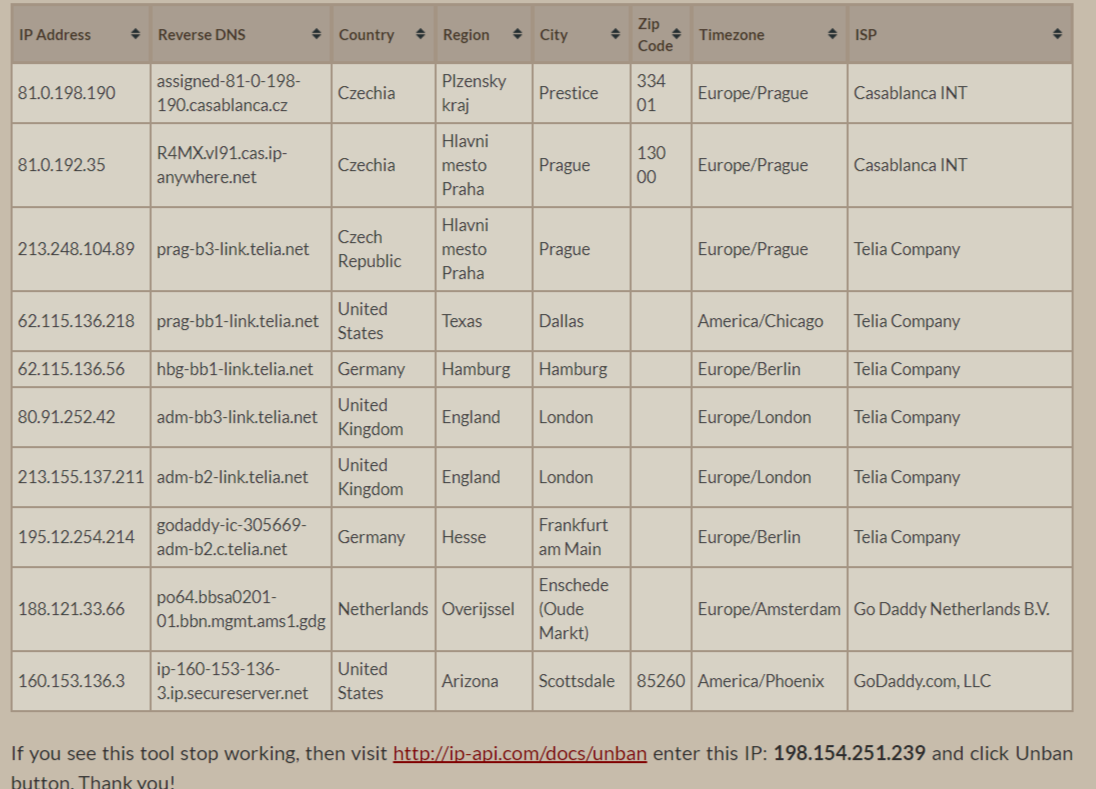

Dobrý den, prosím o radu mám internet přes Casablancu
a mám problém ze zahraniční konektivitou.
Například T-mobile trasuje relativně normálně ale Casablanca je katastrofa.
Trasováni Evropa, USA, Evropa mi nepřijde normální.
Kdo za tyto problémy může Casablanca a její špatná páteřní síť?

Uzol prag-bb1 ma len chybnu geolokaciu v databaze (napr GeoIP). Podla odozvy to urcite nechodi CZ - USA - EU.
https://www.maxmind.com/en/geoip-demo

lubor píše:Uzol prag-bb1 ma len chybnu geolokaciu v databaze (napr GeoIP). Podla odozvy to urcite nechodi CZ - USA - EU.

Telia sonera je brána spíše za tu nejlepší konektivitu.
Jinak rychlost stahování je dána spíše limity TCP/IP protokolu a rychlosti světla, tzn. čím kratší je drát a čím méně aktivních prvků - tedy čím menší latence tím větší maximální dosažitelná rychlost v jednom vlákně.... .
