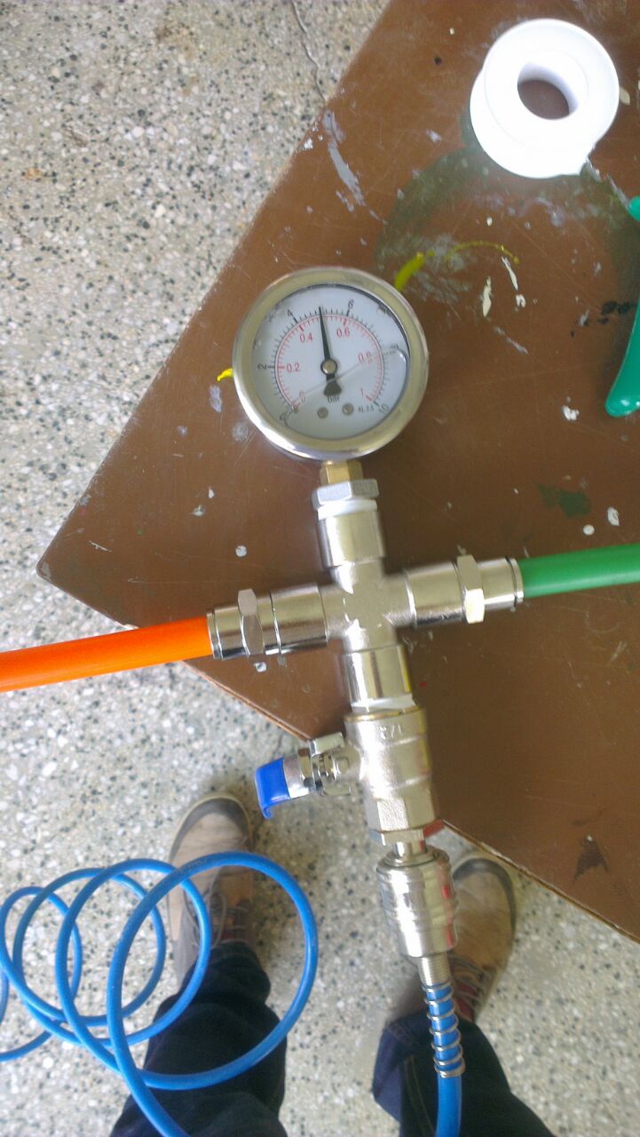

Tak dneska jsem otestoval zafukovačku vl. výroby jen z x-kusu 1/2", kde jsou 2x kovové koncovky na MT a rychlospojka na kompresor a manometr. Těsnění kolem kabelu je zatím tvořeno water-gas blockem bez úprav.
Kompresor byl obyč dvoupísťák 230V do 8bar 212l/min, 50l nádoba. Délka záfuku jen 70m, MT 14/10, ale 3 zatáčky o 90°.Tlak z počátku 2bar a ke konci 3,2bar. Bez pohonu, zatím jen rukou.

Je dobré řešit vedení kabelu skrz ten Xkus (popisoval jsem to u své COčkové foukačky). Když se ti po 100m stane, že to neleze úplně samo a na kabel trošku přitlačíš, velmi snadno se v tom Xku zlomí a zašmodrchá. Pak to letí celé do popelnice.

rsaf píše:Je dobré řešit vedení kabelu skrz ten Xkus (popisoval jsem to u své COčkové foukačky). Když se ti po 100m stane, že to neleze úplně samo a na kabel trošku přitlačíš, velmi snadno se v tom Xku zlomí a zašmodrchá. Pak to letí celé do popelnice.
Jak tam pak řešíš to aby tam šel vzduch? Maš v tom strčenou trubičku a v ni díry?
Tady jsem jen testoval jestli mi to někde neuniká.
Na vstupu do Xka mám řekněme 10cm trubičky 12/8, do ní jsem vložil a vlepil 10cm modelářské karbonové trubičky 8/6 a do ní ještě 20cm modelářské karbonové trubičky 6/4, takže ta 6/4 trčí z té mikrotrubičky ven.
Na výstupu z Xka mám kousek tekkostěnné trubičky 12/10.
Ta vodící trubička 6/4 prochází skrz celý Xkus a končí až uvnitř té výstupní 12/10. Místa pro proudění vzduchu je tam dost, zvláště když tím většinou foukám do tenčích trubiček (na výstup dám redukční spojku).
Když se pořádně podíváš na fotku mojí foukačky tak je tam vidět, že černá trubička prosvítá na výstupu přes tu oranžovou tenkostěnnou

Vzduch řeším MT s dírama, v místě kde vystupuje je omontana izolačka a zání gumový těsnění vše utažené převlečnou matkou.
Trubky držící na namotané izolačce u zařízení, kde může být tlak třeba 10bar, mi nepřijdou úplně bezpečné. Raději jsem na "vše co drží tlak" použil origo díly na takový tlak určené.

12bar čtyři roky. Nedrží to izolačka, ale to zmáčklé těsnění.

To s tou vlepenou trubičkou zkusím, ale budu si muset udělat víc variant dle tloušky kabelu. Já tam mám na vstup i výstup 14/10 abych tam dostal co nejvíc vzduchu. I když ten vstup můžu mit tenčí. Mám i matky na 12 mm trubky.
Jinak teď jsem zafukoval kabel co měl 7,2 mm, takže kdybych tam vlepil trubičku asi by na vzduch nezbylo moc místa. Ale mám v plánu během 14ti dnů zafukovat kabel 2 mm a ještě k tomu 2 vedle sebe. Což udělám tak, že udělám do připojené trubičky na výstupu 2 mm díru a vytáhnu ho ven.
Jinak co se mi blbě shání je těsnění. Něco takového jako je ve watter-gas blocku. Prostě jeden průměr vnější a x vnitřnich nebo aspoň kdyby se to dalo z něčeho vyseknout nebo vyříznout vodním paprskem.
