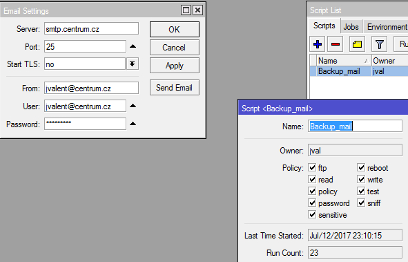

Zdravím, mám v tools email nastaven SMTP, pokud dám odeslat mail přes tento dialog, tak vše v pořádku. Pokud ale mail má odeslat skript, tak se pouze v logu objeví chyba "error connecting to server"
Nevíte kde by mohla být chyba, že skript při stejném nastavení mail neodešle?

Má ten script dostatečná práva?
Lze sem poslat použitý příkaz pro odesílání?

Stejný skript jsem dával na jiné dva MK a bez problémů. Vše je děláno pod uživatelem s full.
/tool e-mail send to=$recipient subject=($identity . " - TikBackup") body=$mailbody file=($identity . ".backup")

Pokud je script shodný s jinými zařízeními, kde funguje, hledal bych překlep v dialogu tools > e-mail.
Právy jsem myslel nikoliv uživatele, ale přímo scriptu.

Skript má práva všechna, překlep ať koukám jako koukám nevidím.
Zkoušel jsem smtp centrum, seznam, gmail a všechny možné nastavení jak portů, tak TLS.
A jak jsem již psal, pokud se stejným nastavením SMTP dám send mail, tak normálně dorazí.

Ještě mne napadají uvozovky okolo subject a body, pak už nevím.

Zkusil jsem
/tool e-mail send to="[email protected]" subject="TikBackup" body="Ahoj"
a ani tak to neprojde. Jsem z toho jelen.
Co třeba rozdílné verze OS.
Na MK kde mi to funguje je 6.13 a na tom co nefunguje 6.33.5

No tak teď už jsem asi úplný blázen. Při nastavení smtp.centrum.cz, port 25 bez autentizace to funguje. Že by centrum.cz mělo takto otevřený smtp?
