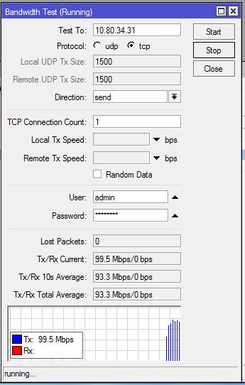

Kupovat na 100m antenu s 30dB ziskem je totalni blbost ... Na 150m pojede i v nejvetsim bordelu i dve SXT lite 5 proti sobe min 60-80 Mbit.
Viz. obrazek: Dve sxt lite 5 na 220m silne zaruseno NV2, 5680, 20+20Mhz only N. A to jsem provoz generoval primo na jednom z nich a cpu byl na 100%, generovat to z neceho silnejsiho jelo by to urcite i vic.

Díky za tip na SXT lite 5. Je pravda, že při dvou kusech se proti NanoBeamu ušetří nějaká ta koruna a je to docela malá krabička.
