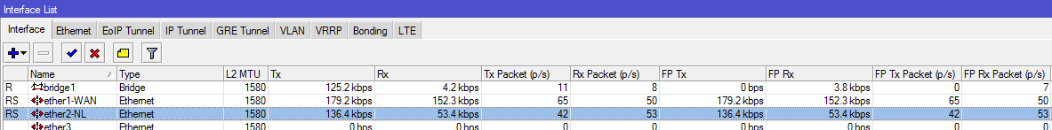

eth1 a eth2 jsou v bridge1
eth1 - k tomuto rozhraní ji připojený internet od providera a současně je na něm nastavená veřejná IP1, kterou mikrotik dále využívá
eth2 - k tomuto rozhraní je připojení Cisco ASA, který má nastavenou veřejnou IP2 a je tam IPsec VPN směrem ven.
Mohl by mi někdo vysvětlit, co přesně tvoří tok dat v rozhraní bridge? Asi bych čekal, že bridge1 bude zahrnovat součet dat za obě ty rozhraní, ale viditelně tomu tak není. Ptám se jen ze zvědavosti, zas tolik do síťařiny nedělám, ale chtěl bych to vědět. Díky.

Datový tok nad vlastním bridge inerface ti říká, kolik dat přitéká do/z routeru do toho SW bridge. Ber to, že ten SW bridge má tři interfejsy: eth1, eth2 a spojku do routeru, a to je tok do/z routeru, který končí buď v routeru nebo se routuje někam jinam. Když se podíváš, co ti protéká přes ether1, tak je t cca suma toho, co ti jde do ether2 a dovnitř routeru.

Aha díky za vysvětlení, už je mi to jasné :-) RTSP je zapnuto.
