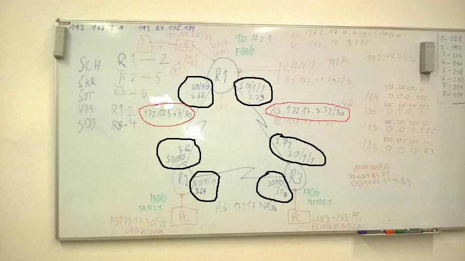

Nazdar, viete mi niekto vysvetliť ako sa vypočitaju porty na seriakoch a AS ? Všetko čo neviem vypočítať som aj označil.
Prikladam aj fotku už hotovej topologie.Prosím poradte mi :( Dakujem.

interface serial 0/1/2
slot / modul/ port
To co uvadzas ako AS, nie je AS. Pozri (minimalne) stranu c. 4 ( http://www.kis.fri.uniza.sk/~palo/Netac ... I%20M6.pdf ), kde je rozpisane co je AS.
Tie jednotlive 3.74, 3.66, atd pri rozhraniach su IP adresy rozhrani (takto sa to pise v praxi pre zjednodusenie aby si pri kazdom rozhrani nepisal celu IP 172.17....) . Tieto IP vychadzaju z prideleneho IP rozsahu ktory je nespravne oznaceny ako "AS".
