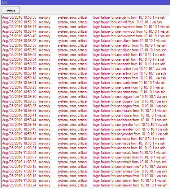

Zdravím Vás.
Od môjho ISP mam natovanu ip adresu.
Keď sa prihlásim do môjho MK mimo mojej lokálnej siete, MK mi v logoch nezaznamená
verejnú ip adresu, odkiaľ som bol prihlásený do môjho MK, ale zaznamená lokálnu ip adresu vysielača môjho ISP. (Vid.: Log - Pristup do MK).
Aj keď idu na môj MK útoky cez SSH, FTP, Telnet, Mikrotik nezaznamená verejnú ip adresu,
odkiaľ útok ide, ale zaznamená lokálnu ip adresu vysielača môjho ISP. (Vid.: Log – Utoky).
Ako to vyriešiť, aby mi zaznamenávalo verejne ip adresy a nie lokálnu ip adresu ISP?

Jestli ta IP není tvoje, tak to znamená, že tvůj ISP provádí SRC-NAT směrem k tobě. Což tedy naprosto nechápu proč.
Ty to nevyřešíš, ten paket co ti přijde má prostě tuto zdrojovou IP.

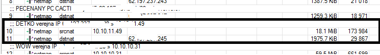

ISP mi poslal screen z jeho Mikrotiku ako mi natuje verejnu ip adresu.
Neviem, či to som správne vyčital z screenu, ale podľa všetkeho máš pravdu.
Asi robí SRC-NAT smerom ku mne. Prihladam screen, ktorý mi poslal ISP, takže posuď sam, či to može byť tym, že mi ISP robí SRC-NAT.
Čo si o tom mysliš? Môže to byť tym, že mi ISP robí SRC-NAT?
Ak by som napísal email mojmu ISP, aby u seba v Mikrotiku vymyzal SRC-NAT smerom ku mne, mohlo by to vyriešiť môj problém?
NAT u ISP.png (10.97 KiB) Zobrazeno 3236 x
Ať vyhodí netmap a dá tam normálně dst-nat a src-nat...
