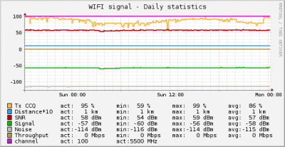

Mám problém se stabilitou internetového připojení (výpadky, lagy, totální ucpání linky při sebemenším downloadu, ping seznam.cz až v řádu sekund). Jde o WiFi připojení rodinného domu na malé vesnici prostřednictvím lokálního ISP. Když jsem několikrát během asi třičtvrtě roku hlásil ISP problémy, nedostal jsem žádnou odpověď až jednou mi technik e-mailem oznámil, že u nich je vše vpořádku a poslal mi nějaké grafy z WiFi antény, kterou ISP instaloval na střechu domu. Bohužel nevím, jaký HW tam přesně je.
Odpověď technika mne znejistěla a rád bych vyloučil problém na straně domácí sítě, která je dosti kostrbatá. Síť popíšu podrobněji níže. Jde mi o to, zařadit do sítě nějaký monitorovací prvek, který se bude nacházet hned za zařízením od ISP a bude schopen měřit kvalitu připojení ISP bez větších interferencí ze strany domácí sítě (pro potřebu měření by možná bylo záhodno po čas měření i na chvíli odstřihnout od Internetu domácí síť). Půjčil jsem si od známého NTB, bohužel ten nemůžu k tomuto účelu použít, protože jsou na něm zaflákaná Win X a spustit nějaký Linux z USB pro tuto potřebu na NTB taky nelze. Proto bych si rád pořídil něco, kde bych mohl nahodit nějaký user-friendly Linux (Elementary?) s nějakým netmonitoringem (nejlépe asi nějaká služba, která by byla dostupná přes http). Bohužel co se týká mé znalosti Linuxu nebo řešení HW složení sítě sám sebe řadím do kategorie BFU, a proto se taky obracím na znalejší osoby na tomto fóru.

to CCQ podle toho grafu není žádná sláva
nameless
Příspěvky: 11
Příspěvekod nameless » 9 years ago
Já těm grafům z antény moc nerozumím. Mě zajímá propustnost Inetrnetu, tudíž rozumný ping a ta „garantovaná“ rychlost linky, což v těch grafech není.

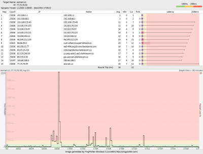

A zrovna mám opět problémy. Ping 192.168.88.1 je do 1ms. Ping seznam.cz az 800 ms. Jsem zvědavý, co mi na to odpoví.
Zkus něco jako traceroute (tracert, tracepath, traceroute) a za to doplň adresu třeba toho seznamu. Měl by sji vidět výpis trasy od tebe na seznam a taky by jsi tam měl vidět jaká je odezva na jednotlivé routery po cestě. Zjistíš tak, kde přesně dochází ke zpoždění.

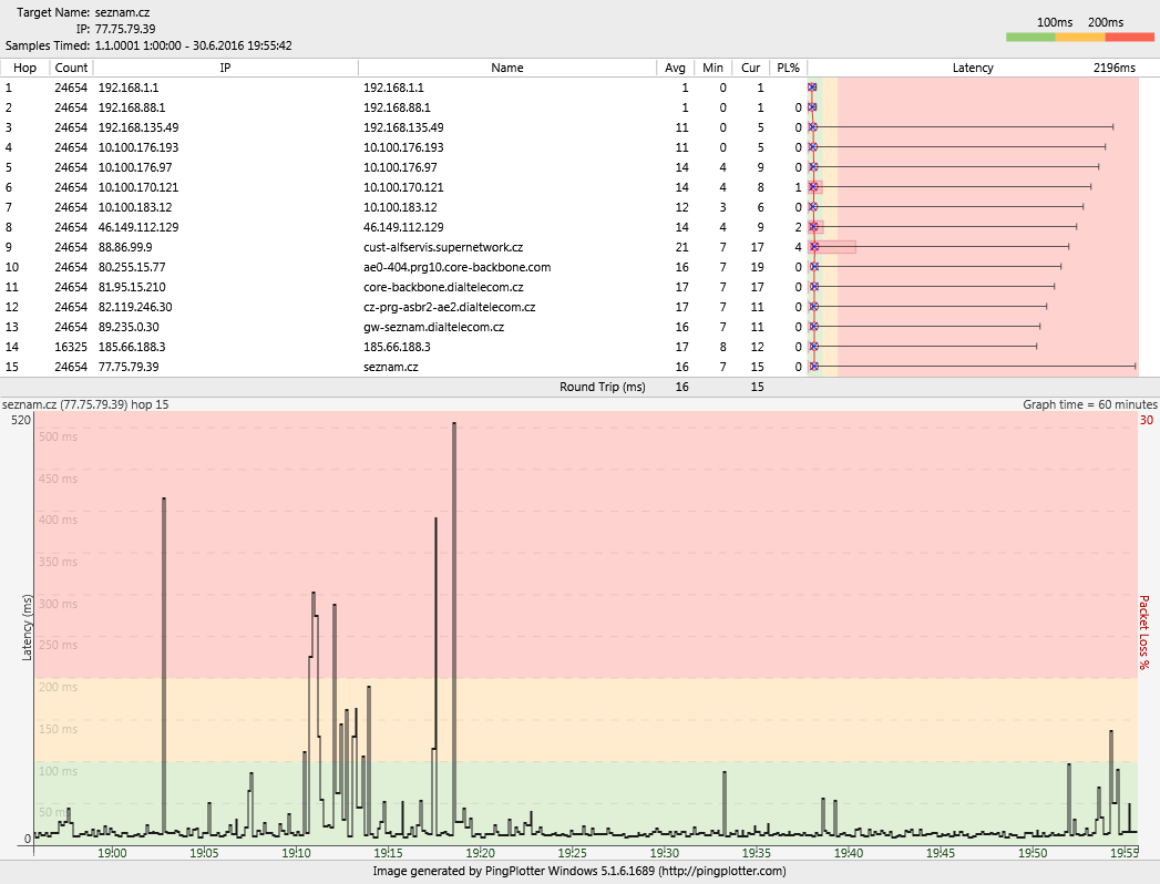

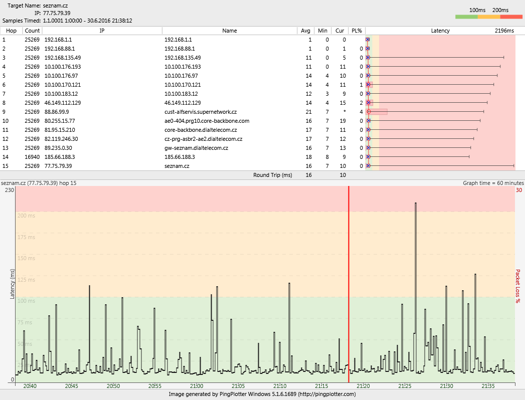

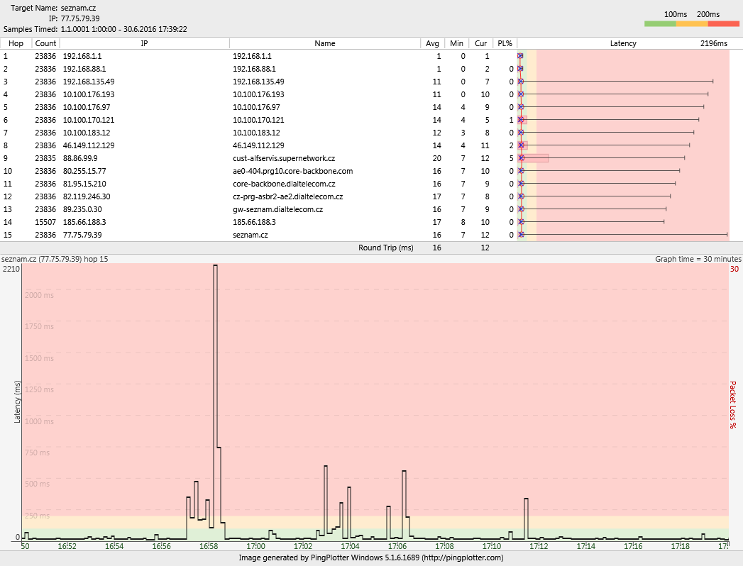

ano, uz to tak na zadost od ISP druhy den merim pomoci pingplotteru. jen pak nevim, jak jim prezentovat ty data, mam interval 15 sekund plus navic log alert na latenci vyssi nez 250 ms po dobu 3 % z intervalu 10 min. celkem to nachytalo uz dost udalosti, i kdyz ten interval 15 sekund to v tom alertu kazi. chtelo by to pri problemech pouzit nizsi interval.

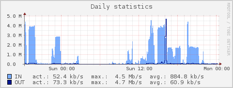

Odeslal jsem ISP následující měření z první půlky týdne.
Screenshoty
