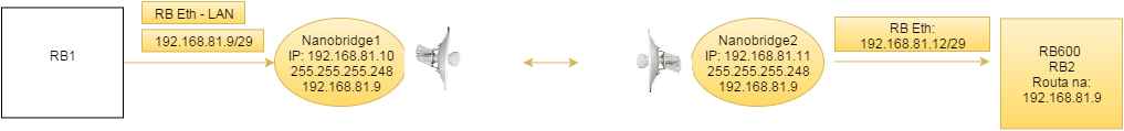

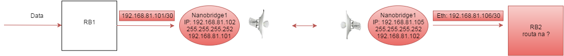

tak muze mi nekdo poradit s takovou banalitou
, příspěvek videlo temer 1000 lidi a zadna jednoznacna odpoved
Jak vám to funguje?
zkousel jsem to spojit (byl jsem na RB2) ted o vikendu viz obr a porad nic - routu jsem zkousel na RB nastavit Routu na Gateway jak na 81.101 tak 102. 105. 106:)
Asi delam nekde chybu. Předem diky za odpovědi vedoucí někam.

- Příspěvky: 4448
Ty nanobridge routují? Jestli ne, tak ti nikdo neodpoví, prostě je to špatně.
Nejjednodušší řešení je tam dát mezi RBčky segment /29, čili 6 IP. Použiješ 4. Na nanobridgích je předpokládám bridge. Takže u nich si vyber default gw tam, odkud to dohleduješ ... A na RB2 je pak GW ten druhej RB.
Nebo - UBNT umí management VLAN. Pak oddělíš provoz na ty RB od průchozího. Budeš potřebovat minimálně dva segmenty - jeden jako "průchozí" mezi RB a jeden pro ten management.

ludvik píše:Ty nanobridge routují? Jestli ne, tak ti nikdo neodpoví, prostě je to špatně.
díky za příspěvek. Mohl bych tě poprosit o konkrétní čísla prosím? at je mi to jasné. děkuji

Spíš bych ti doporučil si trochu něco nastudovat ...
RB1 192.168.81.1/29
NB1 192.168.81.2/29
NB2 192.168.81.3/29
RB2 192.168.81.4/29, default GW 192.168.81.1
Nebo pomocí VLAN:
RB1 vytvoř na tom portu třeba VLAN ID 11. Dej tomu IP 192.168.81.1/30
NB1 bude mít IP 192.168.81.2/30, default .81.1 a management VLAN 11
RB2 vytvoř VLAN ID 22, dej 192.168.81.5/30
NB2 bude mít IP 192.168.81.6/30 a default .81.5 a management VLAN 22
Na čisté Ether dáš 192.168.81.9/30 na RB1 a .81.10/30 na RB2.
RB2 bude mít default GW na .81.9
Na RB1 dáš routu 192.168.81.4/30 gateway 192.168.81.10 abys měl přístup z obou stran na obě NB.

díky za odpověd, tu variantu z VLAN porty asi "nedám", tu tvoji první jsem uz v tomto vlakne zminoval (viz obr) ale ta mi taky nefungovala, mela by?

ludvik píše:Samozřejmě.
i ty brany na NB jsou správně? to je divny že me to nešlo
- Příspěvky: 4448
Otázkou je, co ti nešlo. Spoj musí fungovat a z jedné strany se tam dostaneš normálně.
Problém je strana, kam ty NB nemají default route. Pokud tam "polezeš" z jiné sítě, než 192.168.81.8/29, tak ti NB budou vracet pakety přes default route. No a to může činit problém ...

ludvik píše:Otázkou je, co ti nešlo. Spoj musí fungovat a z jedné strany se tam dostaneš normálně.
hmm, ok, asi je to nad moje sily
