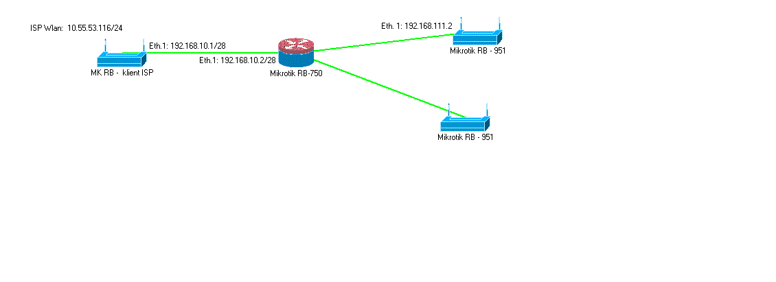

Obnovim tuto tému.
Momentálne verejnu IP adresu NATujem.
Od ISP na MK na wlane mám pridelenu lokálnu ip adresu: 10.55.53.116.
Na tomto istom MK mam na ether 1 IP adresu 192.168.10.1
Za MK od ISP mám svoj Mikrotik router RB-750.
Na ether 1 je pridelena ip adresa 192.168.10.2.
Na ether2-ether5 mam ip adresy 192.168.111.0/24.
Ak chcem pristupovať cez verejnu ip adresu do mojho Mikrotik routra RB-750, musim v MK routri od ISP pridať pravidlo do NATu:
action=dst-nat chain=dstnat comment="Poval: Mikrotik RB-750" dst-address=10.55.53.116 dst-port=1101 in-interface=wlan1 log=yes log-prefix="Poval MK" protocol=tcp to-addresses=192.168.111.1 to-ports=8291
Čo treba pridať do routres a do address v mikrotiku od ISP, aby som mohol až na svojom Mikrotik routri RB-750 nastavovať NAT?
Prikladam aj nakres siete.
Domáca sieť - ISP Forum.gif (6.45 KiB) Zobrazeno 3713 x

Zdravim,
jednou z moznosti by bolo preforwardovat cez NAT vsetky porty z toho ISP rb az na ten RB-750 a nechat v tom ISP-rb dostupne iba tie porty, ktore sluzia na komunikaciu daneho RB {winbox, webfig, ssh a pod.}

Bohuzial myslim, ze v tomto pripade by sa to cez route neda riesit, nakolko verejna ip je u ISP NATovana priamo na tu jednu ip adresu {10.55.53.116}, ktoru ma ten rb-ISP.

Áno, podľa všetkeho je verejna IP adresa natovana priamo na jednu ip adresu, ktoru má rb-ISP.
Toto mi už viacerý potvrdili, takže to bude pravda.
Snažil som sa od ISP zistiť, prečo mi verejnu ip adresu natuje a neroutruje. Odpovede som sa od ISP nedočkal.
Myslim si, že routrovanie by bolo lepšie, ako natovanie, ale kedže sa ISP nevie vymačknuť a buď nevie, alebo z nejakych dovodov mi nechce routrovať verejnu ip adresu,
myslel som, že by som si to routroval aspoň vo svojej sieti.
Skusim teda ešte niečo vymyslieť, ako by to bolo možne routrovať, ale tak tu asi teda nie su veľke šance.
