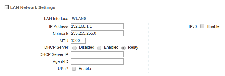

ludvik píše:DHCP je vlastně broadcast ... routerem ti to neprojde (pokud tam není nějaký extra relay nebo helper).
Novy UBNT firmware umi DHCP relay (jeste jsem ho nezkousel zapnout).
