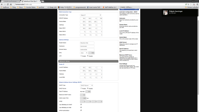

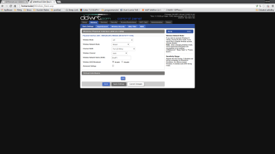

No a pokud nastavíš ve wireless mode "klient" , ne klient bridge, jak se to chová? Každopádně bych vypnul ten dhcp server a nastavení sítě bych udělal ručně. Veřejku si posíláš na 1.100, ip routeru předpokládám 1.254 takže si nastav ip adresa: 192.168.1.100 maska:255.255.255.0 brána: 192.168.1.254 DNS: 192.168.1.254 (nebo jiné, které používáš)
Teď jsem si všimnul, že ip routeru máš 192.168.1.1 Nastav ji na 192.168.1.254

no když dám klienta, tak se to normálně routuje.. připojím se na kameru, to se dá jako WAN
