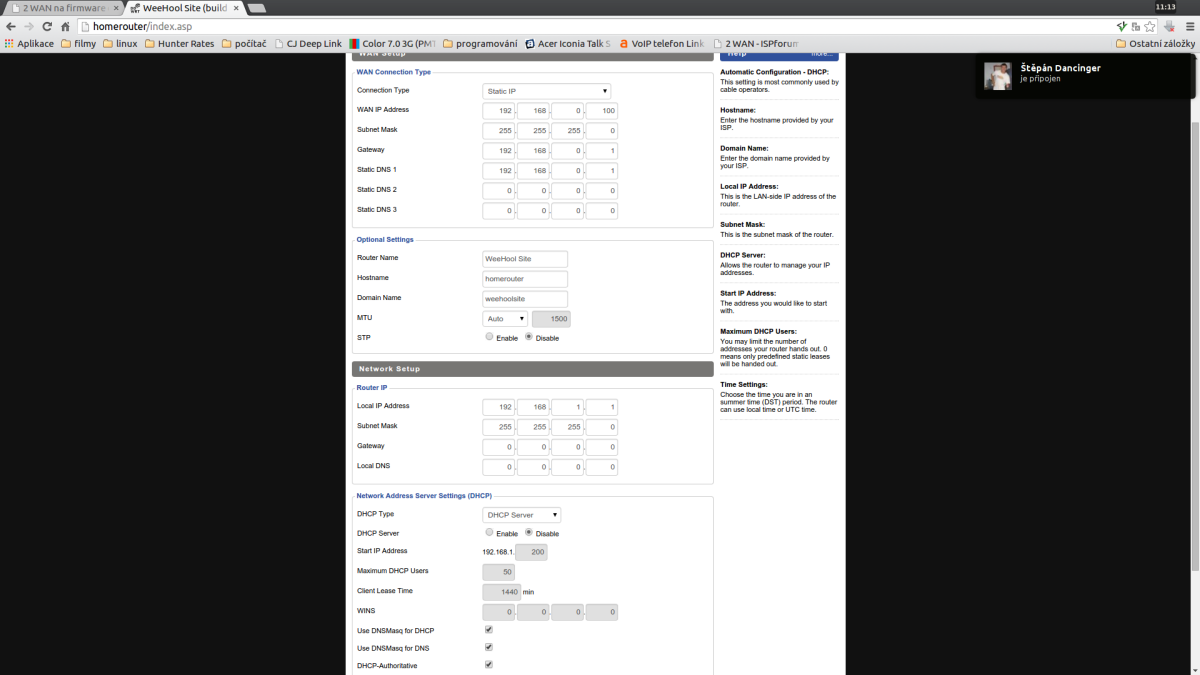

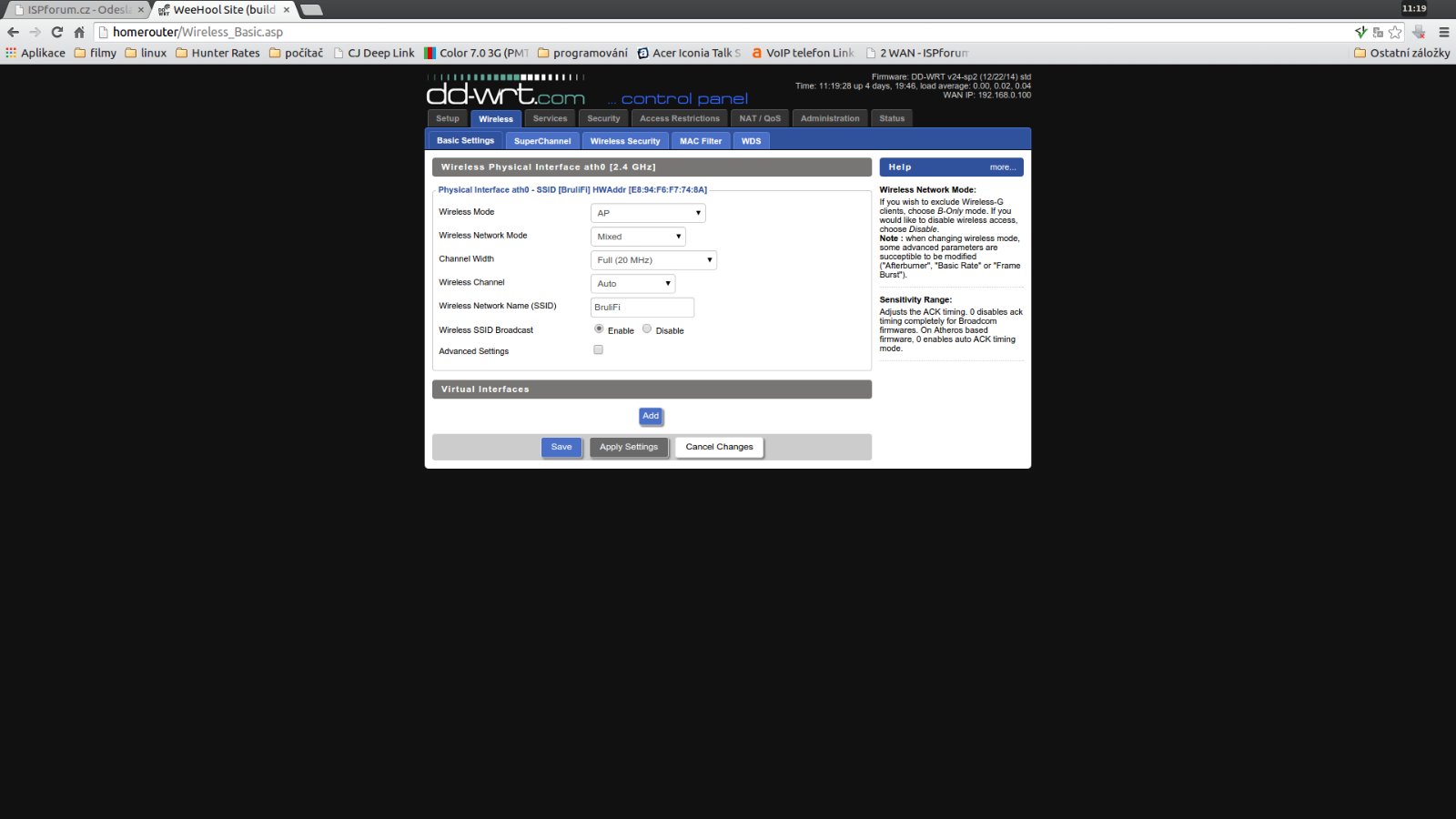

2 WAN na firmware dd-wrt
No a pokud nastavíš ve wireless mode "klient" , ne klient bridge, jak se to chová? Každopádně bych vypnul ten dhcp server a nastavení sítě bych udělal ručně. Veřejku si posíláš na 1.100, ip routeru předpokládám 1.254 takže si nastav ip adresa: 192.168.1.100 maska:255.255.255.0 brána: 192.168.1.254 DNS: 192.168.1.254 (nebo jiné, které používáš)
Teď jsem si všimnul, že ip routeru máš 192.168.1.1 Nastav ji na 192.168.1.254
Petr Krist
no když dám klienta, tak se to normálně routuje.. připojím se na kameru, to se dá jako WAN
S takovou konfigurací to asi nepočítá. Asi by to šlo nastavit přes ssh, ale protože dd-wrt nemám a neznám víc neporadím
Petr Krist
Pod dd ti neporadim, pod openwrt to pujde udelat v pohode. Wan nech na pokoji, tam potrebujes 192.168.0.100.
Proste bych na lan routru nastavil 192.168.2.1. Proste si vytvoris dalsi sitove rozhrani a tomu das treba ip 192.168.1.2 a vypnnes na nem dhcp. Pak das vyhledat wifi a tu priradis tomu rozhrani, pripane to nastavis rucne. Pak v nastaveni rozhrani nastavis ze patri do lan co se tyce firewallu.
Cim si nejsu jiste je zda nebude potreba nastavit statickou cestu na tu kameru/sit. Resim si to jen doma a tohle jde mimo mne, Kazdopadne tak jsu pripojene jako klient na AP poskytovatele, tj je to normalni routr s nahranym openwrt.
Jinak dd-wrt s timhle asi fakt nepocita a pokud to vubec jde tak bych to neresil pres web rozhrani, ale editaci /etc/config/network a /etc/config/wireless . Jenze dd-wrt s timto nemusi pocitat. Kazdopadne takto vypada moje /etc/config/network {netusim proc je divna ta brana na lan a mtu musim zmenit, jsem si s tim hra, WWAN je moje pripojeni na ap poskytovatele netu, wan port neni obsazen].
