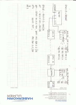

Zdravím a rád bych požádal zhodnocení,popř.o radu,jak vylepšit,či změnit.
Stavím síť,má představa o topologii je taková:
do RB750 na Ether1 konektivita,eth2-5 prozatím v bridgi.Páteřní spoje 10.0.0.2-100/24,Apčka(RB)na Ether1 adresy 10.0.0.101-200/24.
Chci každé Ap mít jako samostatnou síť.Tedy AP1 adresa na wifi 192.168.2.1/24,AP2 192.168.3.1./24,AP3-192.168.1.4/24 atd..
Teď se to snažím nastavit a rozchodit.Relativně se daří,ale nejsem si stoprocentně jistý,jestli jsem se vydal správným směrem.
Může se někdo znalý vyjádřit,popřípadě pomoci radou či připomínkou?
Děkuji za případné reakce.

tak první věc co bych ti doporučil je IP rozsah nedával bych 10.0.0.0/8 ani 192.168.0.0/16
Na Spoje a na AP bych dal 172.16.0.0 - 172.31.255.255
První dva rozsahy které jsi chtěl použít jsou často používány v sítích u zákazníků. Pak ušetříš zákazníkovi práci s tím že nebude muset přeadresovávat. Zároveň některý routery mají tyto rozsahy.
Dále bych doporučil síť plně routovanou ty bridge mezi spojem A a spojem B nejsou dobrej nápad.
Na routing si nasaď OSPF hned ze začátku.
Na správu sítě si sežeň nějaký informační systém. Například CFcontrol , máš tam 50 zákazníku zdarma.
Je toho spoustu ale tohle by do začátku mohlo stačit.

Díky za reakci...mohl bys to trošku rozvést?Proč ty bridge jsou špatně a něco bližšího ohledně OSPF?To OSPF ted pročítám,hledám info,ale zatím mi to moc jasné není.

jak jsem psal osobně máme každý spoj na vlastním rozsahu. Pokud je třeba vyměnit spoj spoj zapojíme nasměřujeme vedle stávajícího přidělíme mu rozsah.
Data tečou pořád spojem starým.
V OSPF nastavíme nový rozsah aby s ním OSPF počítalo.
Data tečou jak spojem starým tak spojem novým.
Zdražíme cenu u starého spoje v OSPF
Data tečou novým spojem.
Starý spoj je možné demontovat.
Nedojde k výpadku jediné služby ani jediného spojení.
Tohle na bridgované síti neuděláš.
Pokud se ti bude síť rozrůstat tak vyplňovat routovací tabulku je nemožné. A pokud by tě napadlo na to nasadit RIP případně RIP2 tak bych to moc nedoporučoval je to protokol z minulého tisíciletí. Rozhodně OSPF.
Dále pokud budeš mít síť routovanou tak můžeš zapojit síť do kruhu a podle cen v OSPF určit kudy data potečou. V případě výpadku jednoho spoje se pak data pošlou druhou stranou.

Akorát bych uvnitř sítě použil segment 100.64.0.0/10 (viz RFC6598), který je dnes k tomu alokovaný. Klientům domů můžeš dávat segmenty jak chceš z těch domácích rozsahů.
