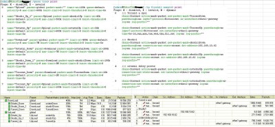

Prosím o radu, kde může být chyba.
Snažím se o omezení Torrentu. Postupoval jsem dlem návodu na http://wiki.mikrotik.com/wiki/Basic_tra ... _protocols.
Po omanglování vidím provoz na Down i Uploadu. Když však použiji frontu, vidím provoz jen Uploadu, download je nula. Nastavení mám doufám správné.(Viz příloha).Děkuji předem za názory.
QT proč nefunguje

mě přijde to nastavení mangle a QT naprosto šílený. Nejsem si jist že takhle to vůbec může fungovat.
Samozřejmě si nemůžu nevšimnout, že mangle umístěný na forwardu fungují.
Přiznávám, že v nastavení front značně tápu. Snahou je nastavit v maličké síti rod.domku pravidlo, aby torent a stahovači byli omezeni, a byly jim odebrány zdroje ve prospěch ostatních. Připojení k netu není nijak úchvatné (mimo špičku maximum 6M/0.4M, dolní limit nezaručen).
Předělal jsem manglování i fronty, a zdá se, že to formálně běží. Jestli to bude dělat co chci je ovšem otázka.
