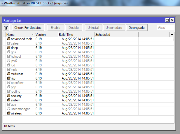

mám takovou trapnou otázku. Potřebuji do SXT (6.19) nahrát balíček wireless-fp.
Odkud si mohu tento balíček stáhnout? Je to Wireless CAPsMANv2?
A instaluje se klasickým zkopírováním do files a poté restart?.
Díky za jakoukoli radu.
wireless-fp není capsman. CAPSMAN je balíček wireless-cm2
Ideální je asi upgradovat na 6.23 a tam je balíček wireless-fp obsažen v combined package, stačí ho enablovat

Podle ISP tam musím mít 6.19 (asi stabilita). Hledal jsem všemožně a nemohu ten balíček nikde najít.

Mikrotik\System\Packages\ a balicek tam normalne standartne je obsazeny, tak se spatne divas, mam to na vsech RB s ROS 6.19 :-)
Nemusi se nic solo instalovat a stahovat, pouze enable v packages, ale zase se ti disabluje wireless package, to jenom na okraj.

Ladik píše:Mikrotik\System\Packages\ a balicek tam normalne standartne je obsazeny, tak se spatne divas, mam to na vsech RB s ROS 6.19 :-)
Fakt ne. Koukal jsem.

http://sys-data.com/mirror/6.x/routeros-6.19/
v hlavnom adresáry
OT - ja už stahujem len z tejto stránky, všetko pokope pekne zoradené, bez zdĺhavého preklikávania

Díky. Tohle pomohlo.
