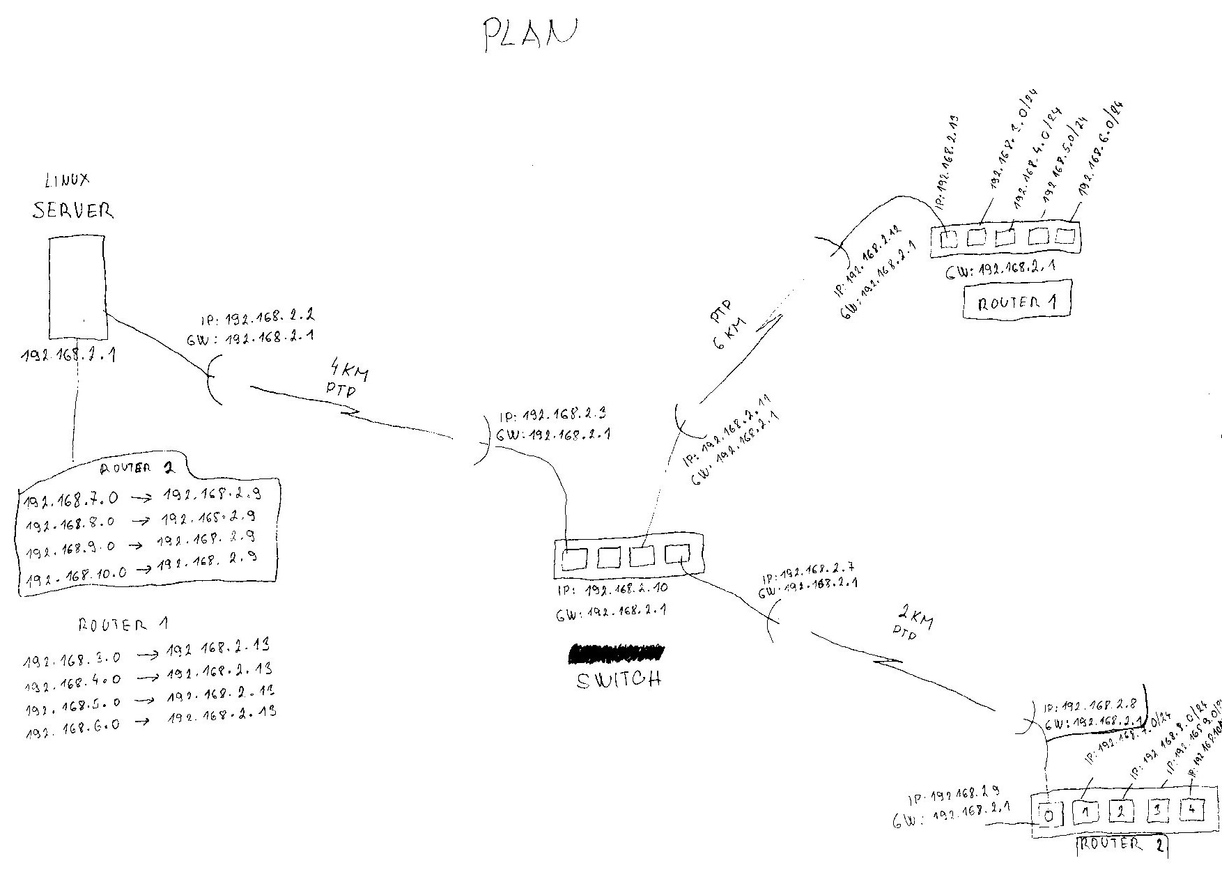

caute dokopal som sa do stavu ked chcem prehodit bridge siet na routrovanu.
urobil som maly nakres kusku siete na ktorej som to rozpisal
poprosil by som o kontrolu ci je to dobre :mrgreen:

nechápu smysl tohoto cvičení :-D
ty si začal routovat tam kde to moc smyslu nemá a to na ethernetech. Teda záleží o co ti jde ale já když už bych začal routovat tak právě tam kde to bolí pakety nejvíc a to je na wifi. Takhle sis nechal opět velkou L2 síť přes všechny wifiny. A co ten linux? to jde jako ten jeden router přes něj v bridge? neni to zbytečný?

hapi ide o to sa to naucit niekde treba zacat :D
preto si necham poradit od skusenejsich ,nemam skusenosti s routingom takze sa do toho chcem dostat
