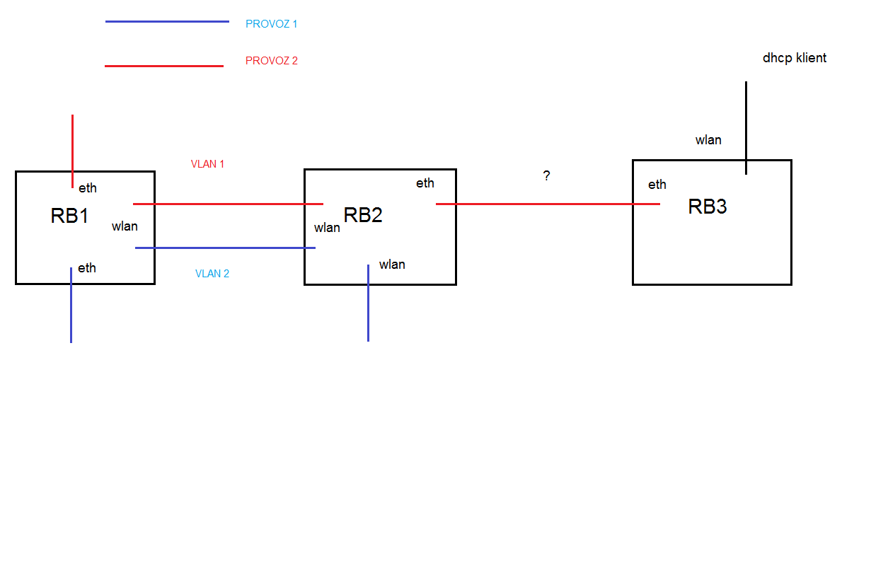

hapi píše:wds je stoprocentní bridge mezi ap a klientem. Vzhledem k tomu že datovej tok jenom teče skrz a chci aby byl ok po všech stránkách tak WDS.
tak sprovozněno akorád ted bádám jak dokončit spoj "otazník" zda na rb2 dat do bridge VLAN1 , ETH , A ETH NA RB3 , NEBO JINAK ? RB3 je klient s NAT, ip dostava od dhcp serveru.
TOMIK
Příspěvky: 341
Příspěvekod TOMIK » 12 years ago
[quote="hapi"]nasaď na wifi dvě vlany, vytvoř dva bridge, probridguj jeden vlan a jeden eth a pak druhej vlan a druhej eth do druhýho bridge a máš to transparentně čistý. To udělej na každý straně, spoj to ve WDSku.[/quot
musí být ty dva bridže na každé straně nutné nestačil by jen jeden ?
na prvnim ap bych musel do bridge dat cely mk .. nebo vubec netuším a na druhé straně no ty bych dal VLAN s wifi co jde na 2,4 ap tam by to vylo v poho ale ten první mk by byl asi problém
