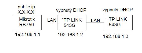

Ahoj.
Nevím jak mám nastavit přesměrování, abych se dostal z internetu na zařízení bez nastavení gateway. Zkoušel jsem všemožný, ale nepodařilo se mi to rozchodit. V příloze jsem nakreslil jak to mám zapojený. Mikrotik router RB750 s veřejnou ip adresou X.X.X.X a local 192.168.1.1. Další routery: TP LINK 543G s vypnutým DHCP, použité jako switch a wifi. Předem děkuji za pomoc :)

Myslím, že bez nastavené GW se do těch TPLinků nedostaneš nijak. Ledaže by podporovaly SSH nebo telnet a pak bys to mohl udělat z té 750ky.
Proč by to nešlo? dva řádky, dst-nat a src-nat.
viewtopic.php?f=5&t=10711
přesně tak, použij můj příklad v tom tématu

už jsem to zkoušel podle tohoto návodu, ale nefunguje to. Je možný že jsem to špatně pochopil. Mužeš mi prosím tě poradit co mám doplnit do dst-nat a co do scr-nat? Popřípadně protocol nebo port?

Tak toho bohužel nefunguje, jakmile na TP-LINKU není GW, tak i přes src/dst nat se tam dostat nelze.
Řešením by mohlo být na RB750 zapnout proxy server (IP => Web proxy), v prohlížeči zapnout proxy (veřejná IP RB) a přistupovat na TPLINKy přes 192.168.1.x
To máme vyzkoušené a funguje spolehlivě !

jojo funguje to. Díky :)
