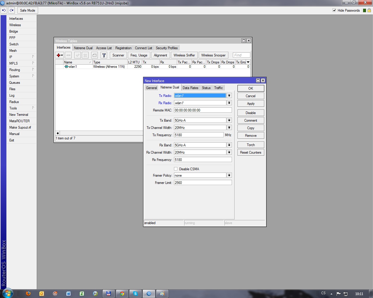

Je tam nastavení Nstreme Dual a v něm je 5GHz. Fotka je v příloze. Ale nemůžu to uložit pod stejným názvem wlan1, potřebuju založit wlan2.
Tomáš Nesrsta
Příspěvky: 1333
Bydliště: Karlovy Vary
dagles97 píše:Je tam nastavení Nstreme Dual a v něm je 5GHz. Fotka je v příloze. Ale nemůžu to uložit pod stejným názvem wlan1, potřebuju založit wlan2.
Mas stesti ze jsi v zacatecnicich :-)
RB751U-2HnD ma jednu kartu na 2,4GHz
Takže jí nastavíš buď na příjem v pásmu 2,4GHz nebo na vysílání v pásmu 2,4GHz. Nic jinyho tam NEJDE.
Nstreme je nadstavbovy protokol ktery pouziva Mikrotik k zlepseni datoveho toku. Kompatibilni je pouze s jinym zarizenim Mikrotik.
Nsteme Dual je doplnek pro postaveni FullDuplex P2P spoje za pouziti dvou radiovych karet idelane na frekvenci 5GHz kvuli frekvencnimu odstupu. Takze na tvem RB to nepojede ani nahodou protoze nemas dve radiove karty. Na tohle se pouzivaji RB433AH nebo RB800 apod.
To ze v menu kdyz zadas novej interface mas moznost zvolit Nstreme Dual a u toho je polozka 5GHz je proste to samy jako kdyz na windows mas internet explorer ale pocitac nemas pripojenej do internetu. Proste ten software to umi ale tvuj hardware to neumi.
