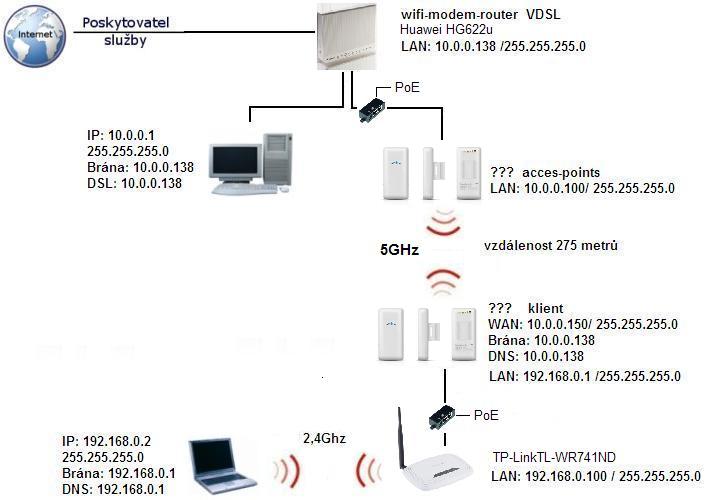

Potřebuji poradit moc se v tom nevyznám.
Chci zasíťovat notebook u souseda na vzdálenost 275 metrů.5Ghz bude myslím nejlepší.Já mám VDSL 16Mbit modem Huawei HG622u a soused už má wifirouter TP-link WR741ND na pokrytí po domě.Musím tedy koupit dvě 5Ghz zařízení "AP a Klien".
Namaloval jsem zapojení :)
1)
Může a bude to fungovat jak jsem to nakreslil ?
2)
Jaké zařízení ,výrobce mám koupit?
2x NanoStation Loco M5, anténa 2x13dBi http://wifi.aspa.cz/nanostation-loco-m5 ... n-z102297/ +levné
2x OvisLink AirLive AirMax5 http://wifi.aspa.cz/ovislink-airlive-ai ... dy-z98033/ ??
2x RouterBoard SXT 5HnD duální 16 dBi anténa MIMO http://www.mikrotik.cz/routerboard-sxt- ... d2154.html
2x EapBoard 16dBi MIMO 2x2 anténa + MikroTik RB711-5HnD http://www.mikrotik.cz/eapboard-16dbi-m ... d2688.html -cena ++kvalita ??
A nebo něco jiného ??? Potřebuji 275metrů,16Mbit žádný lagy a aby to bylo stabilní :D
3)
Abych mohl zařízení zapojit jako AccesPoint musím si kupovat nějakou licenci ? U mikrotiku jsem něco četl že licence 3 umožnuje jednoho připojeného klienta ,je to tak? A co Ubiquiti Networks ?
4)
Je opravdu nutné použít stíněný FTP kabel ,je velké riziko ? UTP mám doma zadarmo :)
5)
Na jakou vzdálenost funguje napájení po sítovém kabelu ? Já potřebuji 25 a 15 metrů.
Díky za rady,tipy a zkušenosti

Příspěvekod Tomáš Břinčil » 13 years ago
Kup dva nanobridge ať neprasíš okolí, stáhni výkon co to půjde a myslim, že na pohodu...
Latence na spoji nebude vyšší než jednotky ms a propustnost na tuhle vzdálenosti může být klidně 50/50Mbps.
Abych byl korektní:
1) Ano
2) NanoBridge M5 22dB
3) Neřeš
4) Kde budeš mít antény, pokud seš nejvyšší v okolí, tak ti ani stíněný kabel nepomůže. Pro dobrý pocit dáváme stíněný kabel všude, ale myslím, že se prd stane, když ho tam na tenhle spoje nedáš.
5) Máme vyzkoušené setové PoE s NB na vzdálenost 40m.

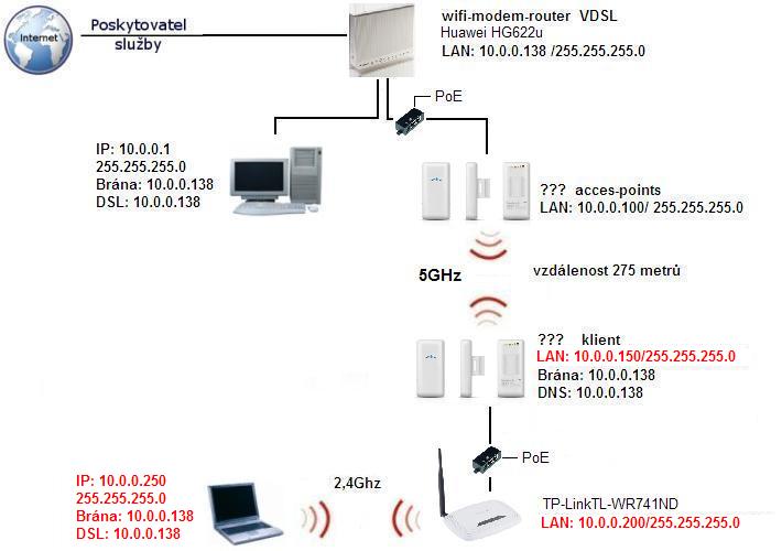

BTW: je tam moc NATů.
Nevim v jakém jste vztahu a jak moc mu chceš dovolit slídit po síti, ale klidně bych nechal jednotky v bridgi nebo probridgoval toho tp-linka u souseda, až bude něco pařit nebo warezit, tak se z forwardování zblázníte. Pokud budete hrát vyloženě spolu po LANu, tak bych se nebál tuhle síťku celou switchovat.
bohy
Příspěvky: 6
Příspěvekod bohy » 13 years ago
Je to zasítování rodiny takže je mě jedno co a kde bodou dělat.
Klidně nebudu dělat žádný překlad adresy koukni na nový obrázek jestli to je ok.
Říkám moc tomu nerozumím a tak mě to probridgování moc neříká ,potřebuji to vysvětlit jako pro blbce :oops:
wifi bez NAT.JPG (39.49 KiB) Zobrazeno 2073 x
Tomáš Břinčil
Příspěvky: 648
Bydliště: /dev/null
Hodíš to do bridge a nastavíš mu nějakou IP, na obrázku to máš správně.
