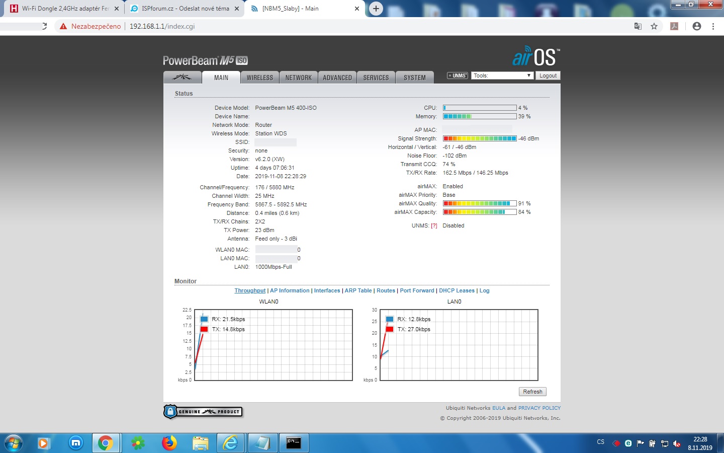

Dobrý den mám Ubiquiti Networks UBNT PowerBeam M5 ISO 400mm
CCQ mi padá a signál nic moc
Ping na bránu 1.1.1.1 je od 25ms do 1200ms a vypršel časoý limit žádosti ztracené 35 ztráta 2%
na výhled na vysilací bod je překážka strom smrk
můžete mi poradit co mám udělat abych měl lepší signál a žádné výpadky
nevím si rady děkuji za vaší pomoc

Snizit Tx profil/rychlost?

Zlepsit signal -> Strom odrezat a preladit medzi 5500-5700. Na 5880 ma antena horsi zisk, signal je slabsi. CCQ pada kvoli prekazke. Rusenie na 5880 asi nebude. Pripadne si pripravit balicek penez pre CTU poplatky. :sunglasses:

jako AP mas co za zarizeni ?

to mám od poskytovatele já vidím jen do antény!! strom není můj je na cestě !!

Gemb ma pravdu, to by jsi nemel resit ty, ale oni, na tvuj podnet preci, pokud nevime co je jako AP tak je to tezky, jses treba primo na trafu toho powerbeama v LAN porte ? Docela se ti tam rozchazi vertical/horizontal, pokud tam je strom tak je to taky trabl mimo jine.

Kanál na AP je 176? To jako fakt?
Bohužel ČTÚ měří jen když je venku teplo a sluníčko :(
