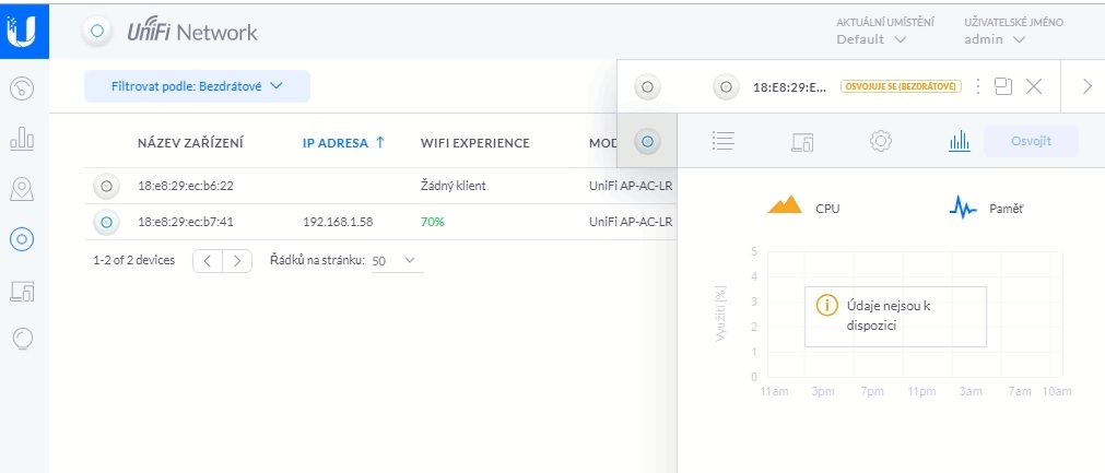

Zdravím, mám problém s připojením AP (vyhledáním v controlleru), v síti máme kerio control je možná blokace portů?
edit: tak portama to patrně nebude, připojil jsem jiné AP a funguje, první AP nevím proč si ani neosvojí?
