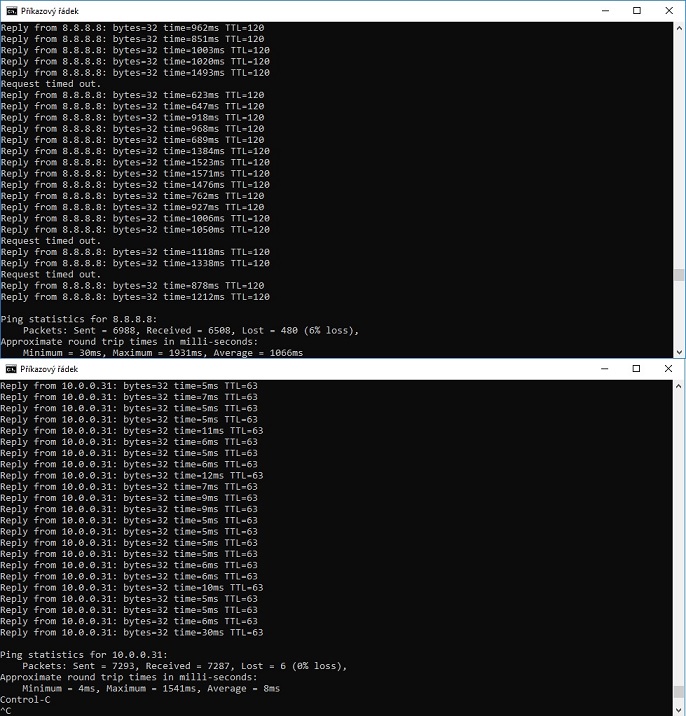

Tady to je vidět graficky. 10.0.0.31 je vnitřní adresa modemu.

the_miracle
Příspěvky: 11
Příspěvekod the_miracle » 8 years ago
Co běží na těch Nanostationech? Ty pingy se projevjí i tam, jak výše píšu. Hele, neříkám, že jsem nějaký expert, ale dělám v IT od malička. Nejsem si jist, jestli nemám někde botu v konfiguraci těch AP, ale operačním systémem to není na 100 %. Zkoušeno na více noteboocích.
the_miracle
Příspěvky: 11
jinak teď jsem udělal default reset modemu a jedu celkem v pohodě. Zlepšení veliké. Pingy okolo 30 ms.
