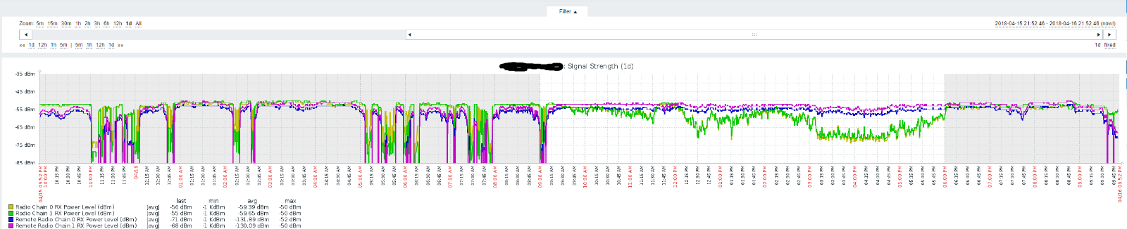

Prosim skusenejsich o pomoc. Nudzovo mame nasadeny jeden spoj na AF24, vzdialenost 5,8km. Spoj sa chova nepredvidane. Nahodne klesa/stupa signal, nahodne sa odpoji na 4minuty a pod. Nastaveny je na modulaciu 2x QPSK MIMO. Mali sme ho v rezime full duplex, teraz je v half duplex ale ziadna zmena. 10h v kuse isiel uplne normalne, zrazu sa zacal odpajat alebo klesat signal na jednej strane.
Dosmerovane je urcite dobre, testovane niekolko krat, signal podla kalkulacky, fresnelka cista. Zmena vykonu nespravila ziadnu zmenu, ci je to utlmene alebo ohulene na max problem je stale. Jedna strana je panelak, afko je na kraji budky. Druha strana je plechova hala, tu je AFko asi 1,6m od strechy nakolko bol problem s odrazmi. Sice tam ten spoj dlho nebude ale aspon na tych par dni potrebujem aby normalne chodil. Preco mam AFko na 6km sa nepytajte, ten kto musel nudzovo vyriesit novy sajt nakolko stary sa necakane zrusil pochopi...
AFka su nove, jedna strana sa vymenila za iny kus ale bez zmeny.
Tak nakoniec sme sprevadzkovali inu trasu zatial na 5GHz a airview ukazal rusenie od Alcomy MP600 ktora ide skoro rovnakym smerom a zere 80Mhz kanal. AFko ju vidi na -60dBm. Hold tupe anteny AFka chytia vsetko :D

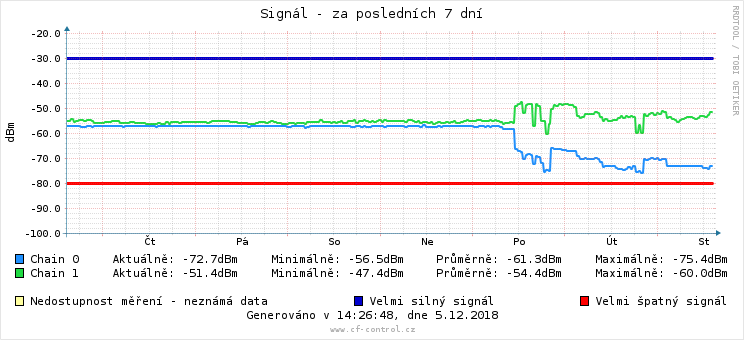

Prosim o radu. AF se mi signalove jedna strana rozhodila. Pochybuji, ze by se pohla antena. Podle Airview zadne ruseni neni.
Viz obr.
af24 slave.png (21.71 KiB) Zobrazeno 2519 x
Diky za rady
