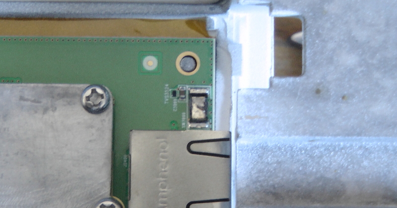

nakonec jsem musel souhlasit s kolegou, ze tam zadny reset neni.
sundal jsem, rozebral jsem,
tady jsou fotky, reset button tam skutecne neni.
Tohle by mel byt on, jak ho ale vyresetovat ? prijde mi to jako propajene.
Prijde mi jako by v tom neco chybelo.

tak jsem tu swini nakonec odpajel, ale hle, ono to bylo to kurvitko.
Ted uz masina nabiha normalne.
Nikdy jsme to neresetovali ani nezkouseli, na strechu by nikdo mit pristup nemel, takze nam to mila ASPA prodala jako novy kus a od to byl kripl asi uz od zacatku. Divne, ze se to zkurvilo az po trech letech .
chytilo to oxidaciu..zrejme. to tak ked sa v UBNT snazia vyrabat nieco na co nemaju...
jak je to mozne ze tam namiesto tlacitka je daky odpor ci co?
reset píše:nakonec jsem musel souhlasit s kolegou, ze tam zadny reset neni.
Ono to totiz tlAciko je, ale je urvane.... jak na to nekdo tlacil pres otvor tak ho utrhnul a zustala jen spodni pripajena cast.Zbytek se bude nebo nekde valet v jednotce, nebo vypadnul ven.

jj, vypada to jako spodek tlacitka. Kazdopadne ho jeste nastavim a pujdu ho umitnit na misto urceni.
