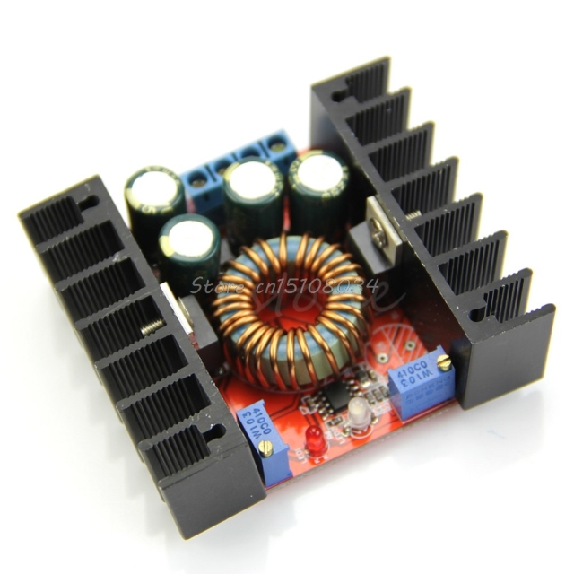

Já jsem řešil něco podobného a z důvodu nedostatku místa vyšlo řešení...
1x12V baterie + solar a jako výstup měnic 12V => 24V
