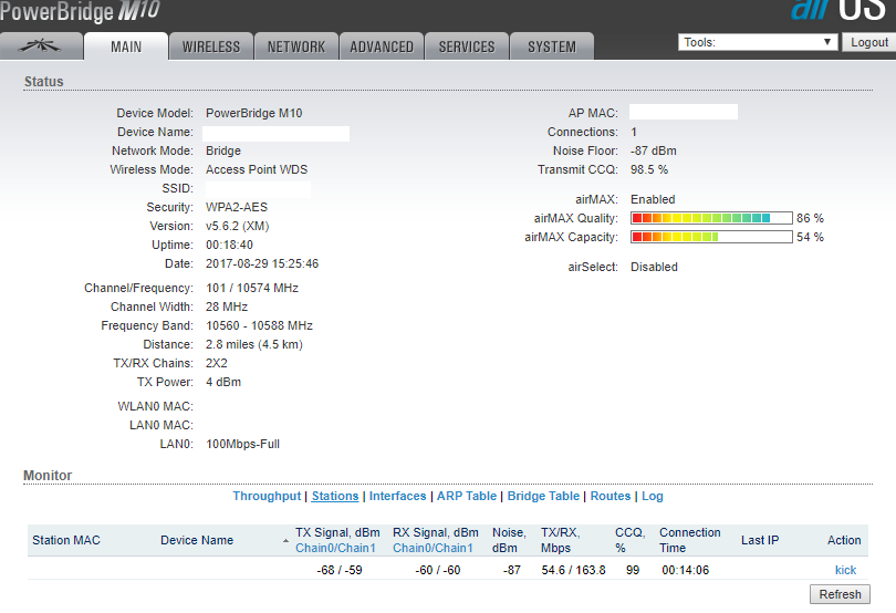

včera mi začal haprovat jeden spoj (zvýšené pingy), jeden směr trvale 54Mb data rate.
Tak jsem to 4 x přeladil (což nepomohlo) a tak šup vyměnit jednotku. Už nebyla v záruce, tak jsem ji otevřel a bylo tam fakt hodně vody.
Jednotku jsem měl v křížové polarizaci. A tak si řikám, jestli není V / H lepší, protože po tom všechna voda hned steče.
Tak jsem se chtěl zeptat jestli už z toho někdo vodu nevypouštěl, případně nevrtáte 2 mm odtokovou dírku...
Případně v při jaké polarizaci tam voda natekla.
T.
