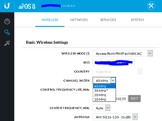

jde uz nejak nastavit na UBNT aby se mohlo pripojit zarizeni ve 20, nebo 2x20 MHz ( 40 ) ? Tak jako kdyz je AP z mikrotiku a je nastaveno 20/40 tak se k nemu pripoji jak na 20 tak na 40 MHz. U UBNT slo vzdyt bud to a nebo ono.

V AirOS tj. série M5 a AC a další... tato možnost není
v airos 8 tato možnosdt je :)

Pouč mě, nenašel jsem to tam.
U klienta je vždy napsáno "20/40 MHz". Jenom nevím, jestli to vysvětluje vlastnost požadovanou Orlem ...
jistě že vysvětluje...
a to u dubrma je logicky na apčku kde by to bylo k ničemu aby to bylo automatické že...

To nevysvetluje, klienti meli vzdy 20/40 MHz ale AP ma bud 5,10,20,30,40 ale nema jako mikrotik 20/40 tj. ze se k nemu pripoji jak klientske zarizeni s 20 MHz tak i se 40 MHz. Takze odpoved do vlakna ---> ubnt to stale neumi.

M5 zařízení se dá přes příkazový řádek vnutit, že pojede pouze v Áčku (i proti vysílání v N). Je tedy dost možné, že se dá nastavit i 20 MHz only v N. V GUI to každopádně nelze (alespoň tedy bez úprav). Jestli budu mít čas, tak si s tím zkusím pohrát a dám vědět.
