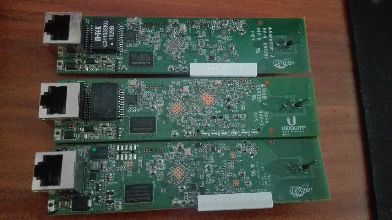

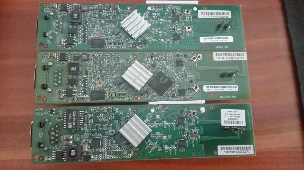

PowerBeam 500 ma aky ozarovac ? Pride mi tak isto dlhy ako v PB400, ale nemam overene.
EDIT//
Nedalo mi to, rozkuchal som PBE 300 100Mbit, PBE400 Gbit, PBE400 5AC. Tie ozarovace su vnutri uplne rovnake, vsetko sa asi dohana parabolou a polohou ozarovaca.
Od vrchu prvy PBE 400, stred PBE400 AC, dole PBE300. Plastovy obal, hore PBE400, dole PBE300...to iste.
EDIT//
