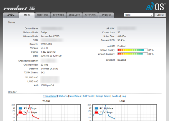

Do nedavna sme mali pri viac ako 40 pripojeni bulet M5 a stihal uplne v v pohode :) na co asi vymysleli AIRMAX,po prichode SIMPER su uz skoro vsade rockety
DarkLogic
Příspěvky: 1315
Když je potřeba šetřit volné kanály...
Striker
Příspěvky: 692
To si ěnjak nedokážu představit 50 lidí na sektoru. Kolik tam máte signály?
DarkLogic
Příspěvky: 1315
Když se na to dívám tak od oka, tak signály jsou v průměru na -60, nejnižší CCQ je 87%, většina má ale 98%-100%. Jede to v poho, jen u webového rozhraní APčka je znát, že je trochu pomalejší odezva než u jiných.
Ale to je fakt extrém. Budeme to rozhazovat na více sektrorů, jen najít ještě nějaký volný, resp. použitelný, kanál.

Aktualne su tam 2x120st. jedna je nova a na tej druhej je asi 20 clientov, priemerne 10mbit traffic, max dvaja stahovaci 30gb/den, ostatní do 1gb/den, napajam to cez poe switch, odber to nema viac ako 1A (max 2,5A je dimenzovany) ale zrejme to asi teda rozdelime, kanalov je dost, teda ak tam medzicasom niekto nepraskne 40Mhz a nezasere to uplne (okresne mesto).
Tak ako 40Mhz na sektore je u nas scifi (u vas asi tiez) Jediny sektor takto prevadzkujeme (este single chain N) a tam si to mozeme dovolit, pretoze tam neexistuje nieco ako rusenie :) Kazdopadne 50 kliento na sektore, ok len niekedy moze byt problem s odozvou a pod, pripadne to uz nedava samotny RocketM5 (malo pameti a pod) Tak isto aj priepustnost ide dolu. Kolko vam to vie robit RX/TX pri 50 klientoch? Da to aspon 35Mbit? :lol:
