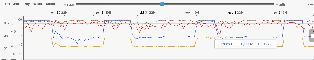

dnes som zistil, ze na dvoch klientoch sa pred 1,5 mesiacom zacal objavovat periodicky pokles signalu. Oba su na roznych APckach vzdialenych od seba cca 1km. Klienti su oba Loco M5, rovnaky firmware, rovnaka vzdialenost od AP, maju rovnaku smerovu orientaciu. Na oboch APckach je do 15 inych klientov (Loco M5, nanobeam M5), ktori tento problem nemaju, aj ked pozeraju rovnakym smerom. Signal kolise v takmer rovnakych periodach, co by naznacovalo nejake rusenie. Ale zase to by postihlo aj inych klientov.
Moze to rusit satelit (musim zistit, ci je zariadenie namontovane blizko satelitu u klietov)??? Alebo nejake ine napady???
klient 1

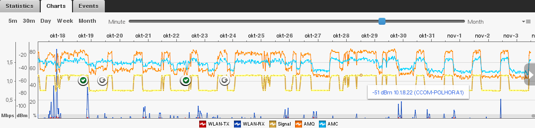

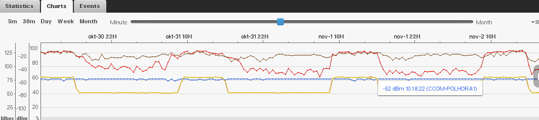

klient 2

AM capacity a quality su na screenshotoch - kopiruju pokles signalu.
