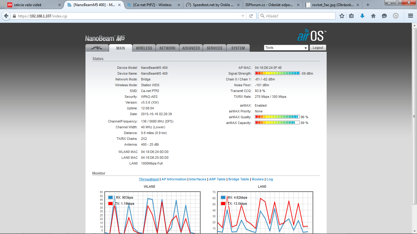

Zdravím ja mam zasa podobný problém ale v niečom inom, mne airmax quality a capacity z nicoho nič klesne o polovicu a ukaze mi konekt 6,5MB/300MB a po chvili mi to zasa prejde na 300mb/300mbairmax quality a capacity vyskočí hore a stale dookola.Pouzitý firmware je je 5.5.6 lebo s 5.6.2 som mal problémy

přesně tohle dělaly občas FW před 5.6.2 :)
Doporučuju upgrade, FW 5.6.2 jede dlouhodobě bez problému.

Fligo píše:Zdravím ja mam zasa podobný problém ale v niečom inom, mne airmax quality a capacity z nicoho nič klesne o polovicu a ukaze mi konekt 6,5MB/300MB a po chvili mi to zasa prejde na 300mb/300mbairmax quality a capacity vyskočí hore a stale dookola.Pouzitý firmware je je 5.5.6 lebo s 5.6.2 som mal problémy
Presne tohle je ten problem, co to delalo i me. Po nasazeni te nove verze, mam klid :)
