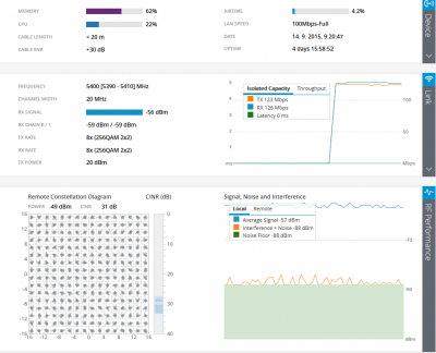

Ahoj zkoušel někdo jednotky spárovat když je nahrán Compliance Test???
query
Příspěvky: 264
Příspěvekod query » 11 years ago
zkoušel a nefunguje to ...

nojo ale zjistit tak proc
ale hovno, stiahni backup z nanobeamu, otvor v textaku, na 2 miestach najdi "country code" a zmen ho na 511 (pozor! nachadza sa na 2 miestach). uploadni naspet a mas compliance.

midnight_man píše:ale hovno, stiahni backup z nanobeamu, otvor v textaku, na 2 miestach najdi "country code" a zmen ho na 511 (pozor! nachadza sa na 2 miestach). uploadni naspet a mas compliance.
To nefunguje a jednotky se nespoji. Mluvime li o AC zarizenich.

No ja jsem rad ze mi to nekdo potvrdil me se to totiz taky nepodarilo spojit

Příspěvekod Marinak » 11 years ago
Zkus místo 511 dat 5000. Uz se to tu nekde i resilo myslim. To funguje dobre. Jen to ma drobnou vadu - frekvence jsou v sirce 20 MHz posunuty od 10 MHz - nenaskenujes okolni site, ale proc kdyz je live spektrak ze... My to pouzivame v 10 MHz a maximalni spokojenost.
samozrejme ze sa nespoja! Musite im locknut scan list na strane station ;) Je tam nejaky bug, ked toto spravite ani site survey scan nefunguje korektne. Nenaskenuje to vsetky siete naraz..

Mohll bys prosím tedy napsat presne jak to udelat aby to fungovalo v CT?
Takze to funguje ;) vyskusane. jednotky sa spáruju bez problemov.
Chlapi nehnevajte sa ale ak niekto pracuje s týmto HW a podla jednoducheho postupu, ktory som tu napisal nedokaže spraviť čo treba, tak v tom prípade mu compliance test nepatrí do ruky.
Dokonca v najnovsom FW je opravený aj sken SITE SURVEY, naskenuje vsetky siete.

Ty se na mě nezlob ale nemáš pravdu CT používám leta ale fakt se mi to nepodařilo rozběhat na AC zařízeních po pravdě jsem se nikde nedočetl že by to tam šlo. Takže pokud tobě to chodí opravdu by mě zajímal postup jak to u AC audělat z tvých utržkových vět se to do kupy fakt dát nedá.
midnight_man píše:Musite im locknut scan list na strane station ;)
susta píše:... opravdu by mě zajímal postup jak to u AC audělat ...
Já ti nevím ... zkoušel jsi to?
co je utrzkove na informacii (Stiahnite backup konfiguracie zo zariadenia, zmente na 2 miestach country code na 511) uploadnite naspet ? :D
Version v7.1.4 (WA)
Ano ta frekvencia je tam preto aby ste vedeli ze to funguje na compliance ;)
