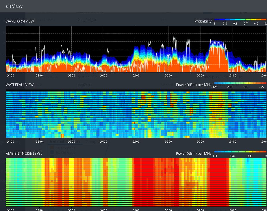

Je to neco sileneho, ty karty to sice "umely" ale vubec na to nebyly stavene, ono to neni 40 MHz jako u rocketu nebo Nkovych zarizeni, ale realne asi 45-50 MHz sirka kanalu a silena maska, realne to zabije asi 70 MHz pasma.
Pritom efektivita toho reseni je zalostna, pri tomto zabranem pasmu v simplexu je prenosovka max. 60 Mbit, citlivost je bidna, i vykon jde dolu (ta karta to neutahne). Pritom 60 Mbit dam v MIMU pomalu i na starych rocketech v 20 MHz, u novejsich Nanobeamu apod. dam na 20 MHz 80 Mbit a u novych AC zarizeni pak na 20 MHz lita i 110 Mbit.
Zbytene srat pasmo timhle humusem.
Na obrazku jeden takovy expert z AP kousek od naseho (nejaka waveant antena a predpokladam R52/CM9/UB5) a samozrejme naladeno v 5,7+.
