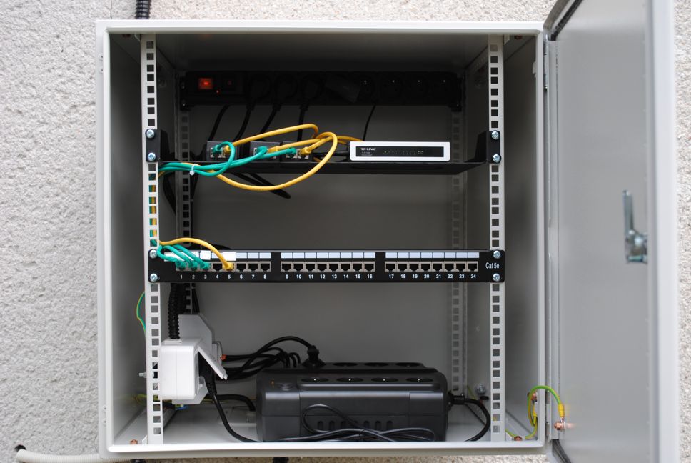

Chlapi, díky za tipy. Trochu rozvinu dedukci.
Přímo do APček na střeše asi zatéct nemohlo - Bullety jsou našroubovány zespodu všesměrovek, takže FTP kabely vycházi vespod a nemohla kolem nich voda natéct dovnitř. NanoBridge mi nikdy nezatekl a taky by byla náhoda, aby všechna APčka zatekla současně.
Propojení s rozvaděčem je řešeno outdoor kabely, které jsou navíc v chráničce a jsou tam dávány přes pár měsíci, takže ani nikde na trase by se do kabelu voda neměla dostat. Opět by taky byla náhoda, aby se dostala naráz do všech tří použitých kabelů.
Dostáváme se do rozvaděče. Stopy po vodě uvnitř jsem neobjevil. Faktem je, že teoreticky kabely propojující napájecí zdroje s patch panelem by mohly do panelu svést nějakou vodu, pokud by tam byla. Stejně tak switch by mohl způsobit reset APček. Ale ptám se:
* Během několika měsíců zařízení fungovala bezchybně, rozvaděč celou dobu nebyl otevřen a ani jedno z APček se za celou dobu svévolně nerestartovalo. Že by se najednou z nenadání stalo hned tohle?
* Přítomnost vody v rozvaděči nebo chybu switche bych bral, kdyby se APčka jen zresetovala. Tady to ale nechalo následky v podobě nedostupného managementu Bullet M5 a podivného chování při novém konfigurování Bullet 2. Podotýkám, že pokusy o přístup i konfigurování byly řešeny mimo zmíněný switch přímým propojením k notebooku a byly použity nové UBNT zdroje. Vážně by byl schopen switch nebo proklouznutá kapka vody takto poškodit tato APčka a ještě k tomu naráz?
Přikládám foto rozvaděče, ať mluvíme konkrétně.
Krásně udělanej sajt. Ale přeci ta UPS, rozvaděč, patch panel a ostatní není úplně levné. Tak co tam dělá ten TPlink? Z mýho pohledu to je jako pěst na oko.
Co vsichni mate proti tem tp-link switchum? dyt na mensi sity, jako je tento to funguje neskutecne dobre... jde to napajet od 9 do 24 (pry bez uprav, to nevim, ja to vsude napajim 12V bez uprav) a nikdy se mi nestalo, ze by ten switch haluzil, nebo se seknul, nebo cokoliv jineho...
Co tedy pouzivas za swich (unmanaged), ktery je "profi" a jde napajet DC napetim bez bastleni?

Nechci odbocovat od tematu a resit typ switche. Jen zminim, ze je to sajt asi pro 10 lidi a na tomto miste pouze potrebuju, aby switch spolehlive switchoval a to tento zakladni typ v pohode zvladne a pracuje bez problemu.
nerobi ti problem ten patch panel? Nie je dobre mat POE napajanie prehnane este cez patch panely a podobne. Ideal ked je to priamo...
