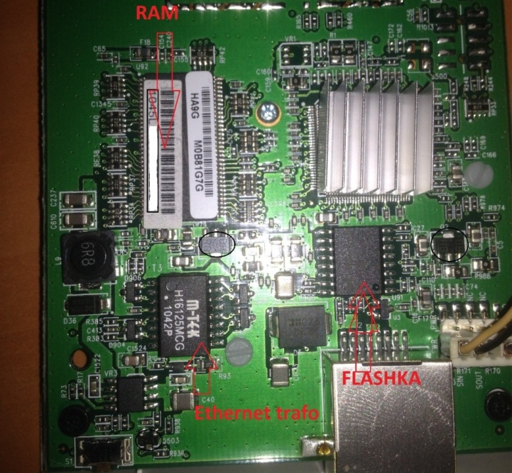

Chlapi ake mate este skusenosti s opravami Loco M5?
Identifikoval som niektore suciastky a navody podla googla..v pripadne rozsypaneho softu staci vymenit flashku. V pripade vadneho ethernet portu na 10mbps alebo nefunkcnych 100mbps pomaha vymena ethernet trafa? Pripadne este sa hovori o volakej diode?
Ci pri ethernet trafe je nutne menit chip pod chladicom?
dakujem za kazdu cennu radu
