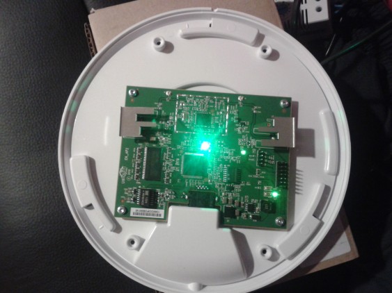

taky sem ted pokusmo poridil Unifi, no je to o necem jinym mysleno hlavne to nastavovani, to je fakt voprc az beda
clovek zblbly z domacich tplinku apod fakt tape. rikal sem si esi UBNT vyuzili rozumne prostoru v UFO taliri a dali tam nejaky pekny antenky...no prekvapko se nekona...
