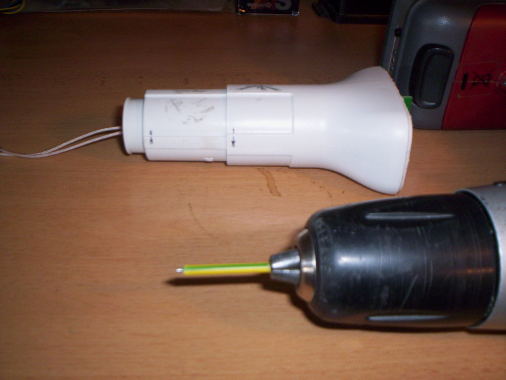

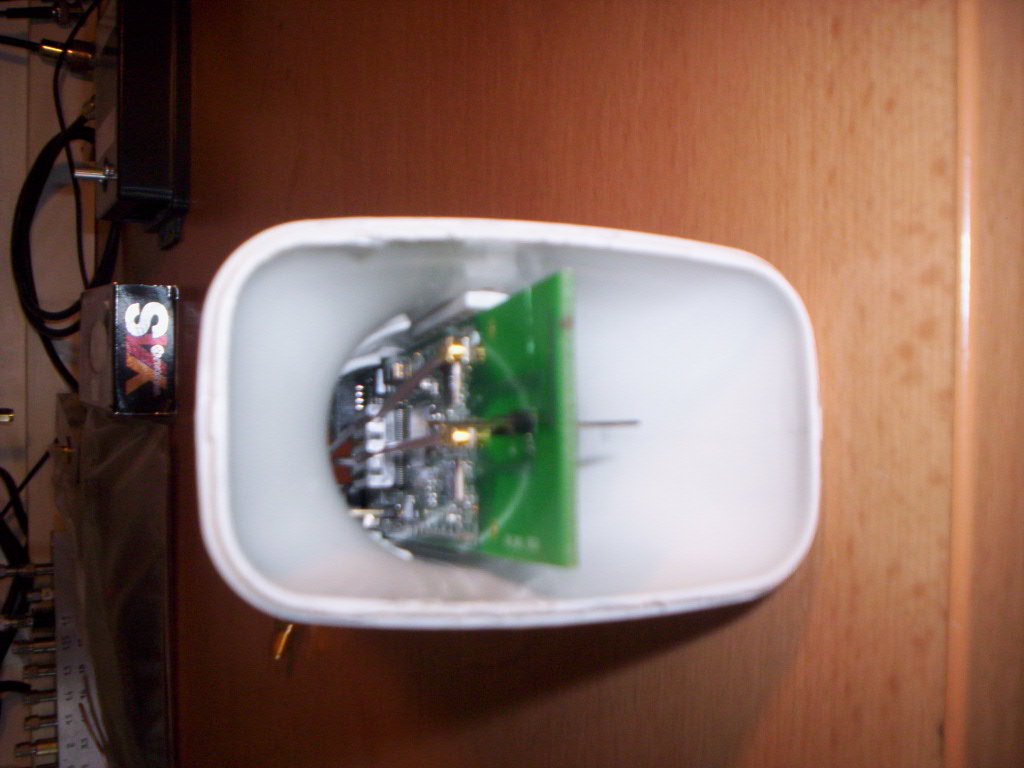

No a teď z jiného soudku:
1. Setkal jste se někdo s potížemi v podobě zatékání při těch soustavných deštích? V kontextu montáže dle tohoto obrázku (nutno na něj kliknout pro zvětšení) jsem se rozhodl být opatrnější v instalaci a to UBNTu logo na zářiči dávat tak jak je na něm a ne vzhůru nohama jak se mi na pár parabolách stalo. Protože pak jsou kontakty konektoru níž "zemi" a může tam líp asi natéci pokud ty "paprsky" loga jsou obráceně tedy nahoru.
quote]
Picture mn 087.jpg (168.28 KiB) Zobrazeno 2565 x
Picture mn 086.jpg (168.07 KiB) Zobrazeno 2565 x
Pokud ty "paprsky" loga jsou obráceně ,tedy nahoru,snizi se hladina vnitrniho jezirka.Lepe je ale provest upravu-viz obrazky.Pak uz ma voda kudy odtekat a rozumny prodejce nebude mit pripominky o ztrate zaruky,stejne se jedna o vyrobni vadu.Na vrtak[cca 2 mm] navleknete trubicku a ponechejte vysunute cca 3 mm delky vrtaku.Stejnym zpusobem vyvrtejte otvor i ve spodni casti tmeleneho spoje krytu ozarovace.
Petr Stourac
Naposledy upravil(a) stouracpetr dne 25 Mar 2011 08:40, celkem upraveno 1 x.
