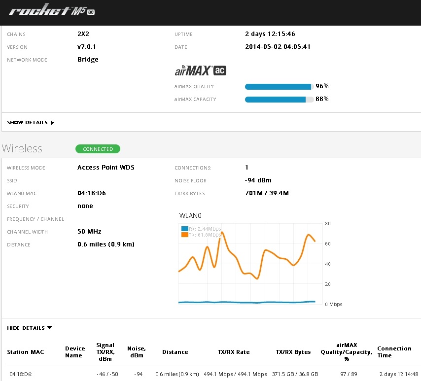

Link na 650 metru, docela zaruseno, anteny JRC24EX-MIMO, tx power nastaven na rocketu na 7 dBm.
- rocketac.jpg (93.07 KiB) Zobrazeno 4921 x
- bwtest.jpg (58.45 KiB) Zobrazeno 4921 x

divizna píše:Link na 650 metru, docela zaruseno, anteny JRC24EX-MIMO, tx power nastaven na rocketu na 7 dBm.
Btest je btest ale realita je niekde inde , mam taky pocit ze btest je schvalne nejako posahany aby zobrazoval vyssie hodnoty ako cez spoj realne pretecu ... Premna je podstane aby net isiel rychlo ludom nie aby btest meral fiktivne hodnoty ...

Spis naopak, btest udela test mezi bodem A a bodem B, nic vic, a to je presnejsi mereni (kdyz pominu vykonovy limit daneho zarizeni pri testu).mashinepistole2 píše:Btest je btest ale realita je niekde inde , mam taky pocit ze btest je schvalne nejako posahany aby zobrazoval vyssie hodnoty ako cez spoj realne pretecu ... Premna je podstane aby net isiel rychlo ludom nie aby btest meral fiktivne hodnoty ...
Kdyz projizdis jakykoli web, nebo zkousis speedtest na cemkoli, neotevre se 1 connection na jednu IP/web, nenatahne si obsah a nevyplivne ho u klienta, ale otevre se 1 a vic spojeni na danou webovou stranku, na kazdy resource, ktery si potrebuje nacist a dalsich 20 connections ruzne po svete, nacitaji se ti srajdy ze vsech koutu sveta, treba jen blbe bannery, ktere jsou hostovane na jinem kontinentu, scripty, ktere cekaji jeden na druhy a kazdy je nekde uplne jinde, timeouty elementu, ktere se nepodarilo nacist nebo zpracovat, protoze klientsky komp je pomaly, nebo jim nacteni trva z nejakeho duvodu dlouho apod., dohromady to udela znatelne zdrzeni a to je "realna rychlost internetu" pro uzivatele, ale nema nic spolecneho s rychlosti tve site. Pak ti zakaznik breci, ze mu to jede nahovno a ty pritom na spojich meris dobre hodnoty a divis se jak je to mozne, kdyz mas 50M a odezvy 15ms uplne vsude. Jenze mezi klientem a tim co chce je jeste miliarda dalsich zdrzovatek, ktere neovlivnis a prave btest apod. prime testy ti reknou jak na tom doopravdy jsi.
Nikde, kde nemas z bodu A do bodu B kontrolu nad vsemi aktivnimi prvky v siti nikdy nezmeris opravdovou rychlost, protoze proste nevis, jak, kdo a co vsechno cestou data zpracovava a zdrzuje.
