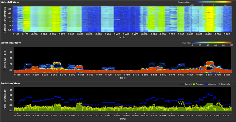

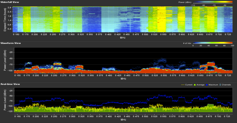

dnes nasadene dva nanobridge na stoziary vedla seba.
original 22 db a upraveny jirous 24 extreme.
spektralny sken je prilozeny nizsie. NanoBridge skenuje takmer 3h, JirousBridge hodinu. Necham to cez noc, takze potom to porovnanie bude lepsie, ale uz teraz tam vidno riadne rozdiely.
Zlepsenie signalu v priamom smere typicky o 3 dB (co predstavuje 22 vs 24 dB), zlepsenie utlmu ostatnych smerov az do 15 dB (napr. na jednom stoziary klesol signal od 7 do 15 dB).
- JirousBridge_24_extreme_resized.png (216.59 KiB) Zobrazeno 2982 x
- NanoBridge_22_resized.png (221.76 KiB) Zobrazeno 2982 x
