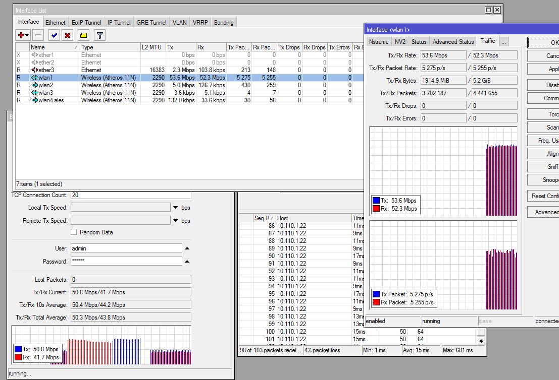

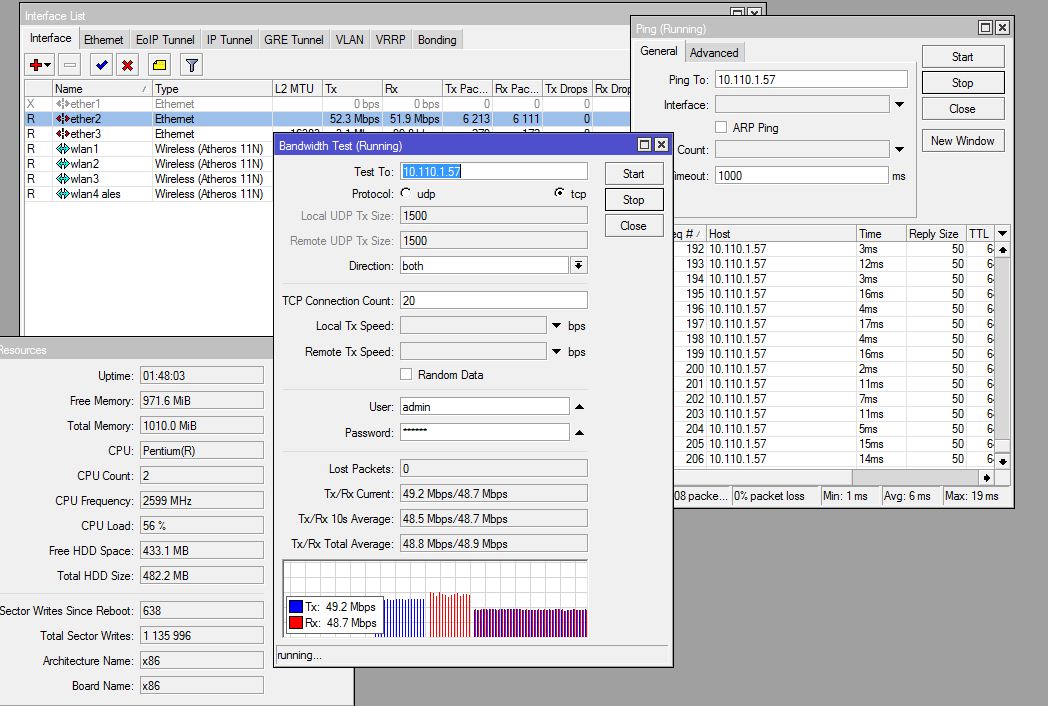

A testy v 40Mhz.
Zaver si udelejte samy. BTest nemusi byt objektivni, na druhe strane bylo RB493AH. I kdyz NB5 vypada zajimave vzhledem k cene. Zustanu u RB a Alixu. Testy jsou jedna vec, ale realny provoz je dulezitejsi. Navic me nelaka zaplacat 40Mhz obe polarizace, kdyz nepotrebuji vice jak 50 Mb HD, coz mi da NV2 v jedne polarizaci na 20Mhz kanale.
nanobridge 40MHz.JPG (35.75 KiB) Zobrazeno 3847 x
Mikrotik NV2 40Mhz.JPG (172.21 KiB) Zobrazeno 3847 x
nanobridge 40MHz BTest.JPG (148.38 KiB) Zobrazeno 3847 x
pokud se nepletu, tak u nanobridge nelze vypnout jeden chain, je to tak? Jestli ano, tak to krutě prohrálo.

Jde vypnout. nastavením maximálního rate na MCS7.
dubrma
Příspěvky: 415
Příspěvekod dubrma » 14 years ago
neverhappy asi měřil s 2x2 u nanobridge.
U 40Mhz pravděpodobně NB nestačí procesor? :D

To vypada, ze v kombinaci NB WDS AP + WDS klient je nekde nejaky zasadni problem. Viz moje mereni a vyrazna asymetricnost provozu.
Mam natvrdo MCS15 (150) a kanal 20MHz - kdyz dam 40MHz, hlasi mi to MCS15 (300) ovsem prakticky to nebezi, max. kolem 10Mbps. Soft 5.3.2.
Tak nevim, bud jsou v tom softu nejake podivne boty, a nebo mame kazdy jine zarizeni :D
