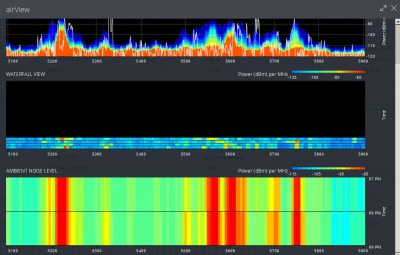

Ešte pre úplnosť toto je airview na strane ap:
http://lokalnyisp.net/download/file.php ... &mode=view

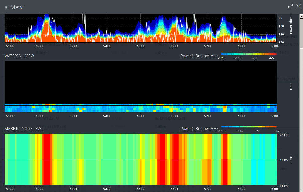

rado3105
Příspěvky: 2288
tu mas screen z airview oboch stran..., sirka kanala je samozrejme 20mhz
dubrma
Příspěvky: 415
Příspěvekod dubrma » 11 years ago
Jak sleduju ty scany, tak je tam spíš úplně volno, než že by tam něco bylo. Nebo se pletu?
ja cekal 60 vysilani a ono nula nula prt, nebo jsou ty jirouse tak kurevsky smerovy :)
rado3105
Příspěvky: 2288
no je tam 35 sieti na strane klienta...
